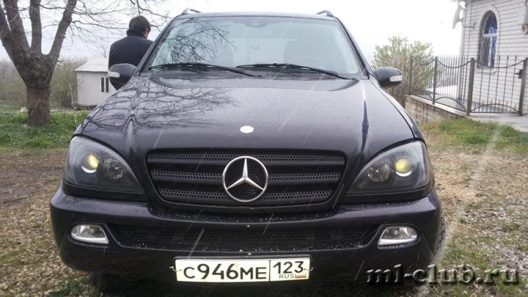

Фары были разобраны, покрашены изнутри в черный цвет,выгоревшие линзы Hella2 были заменены на новые с сохранением старых блоков розжига,на место дальней лампочки H7 были воткнуты линзы подходящего диаметра.Смотрим, ругаем, хвалим, плюем в спину)))
Подскажи пожалуйста, те линзы которые ты в дальний свет поставил, ровно светят? Просто я уже делал так, только на Рено Сценик. И линзы, которые я вставил вместо лампы дальнего света светили друг на друга (правая фара на левую обочину, а левая на правую). Примерно в метрах 10 от авто лучи пересекались. Если не сложно выложи фотки, как они светят на стену.

Такое возможно из-за "кривых линз" или неправильной установки, нормальные должны фокусировать свет, куда и штатный отражатель.
Также возможно подкорректировать штатную линзу в сторону добавленной, а затем выставить свет регулировкой фар, если диапазон позволит.

Регулировка там бесполезна. Если отрегулировать дополнительные линзы, то родные будут светить в разные стороны. Там проблема в посадочном месте линзы/лампочке дальнего света, оно расположено под углом.
Вот я и хочу узнать как они светят на MLле. Сам недавно разбирал фары и менял отражатели на линзах, а дополнительные побоялся ставить из-за старого опыта.

на ML светят ровно, как светил родной дальний.
Немного сводили фокусировку родной линзы, но она на резинках и при замене нужно регулировать положение линзы по дальнему свету.
