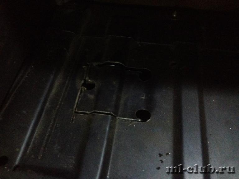

дырки просверлил в полу - чертеж хорошо, но по моему не правильно выбраны точки отсчета - лучше от стыков листов на полу - там ровно и четко границы - просверлил и немного промахнулся все равно.
толи у меня подушки кузова просели, но крышку я снять не смог - туда рука не лезет, не говоря про хитрые ключи - прорезал лючек в полу - все снял и открутил.

немного пофоткал "дырок" в полу по мануалу просверленных - 2 дырки совпали, а ближняя немного не соосно получилась

ну как не смог достать крышку взял болгарку - сразу все доступно стало)))

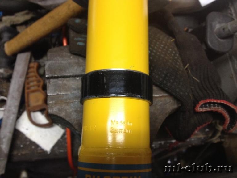

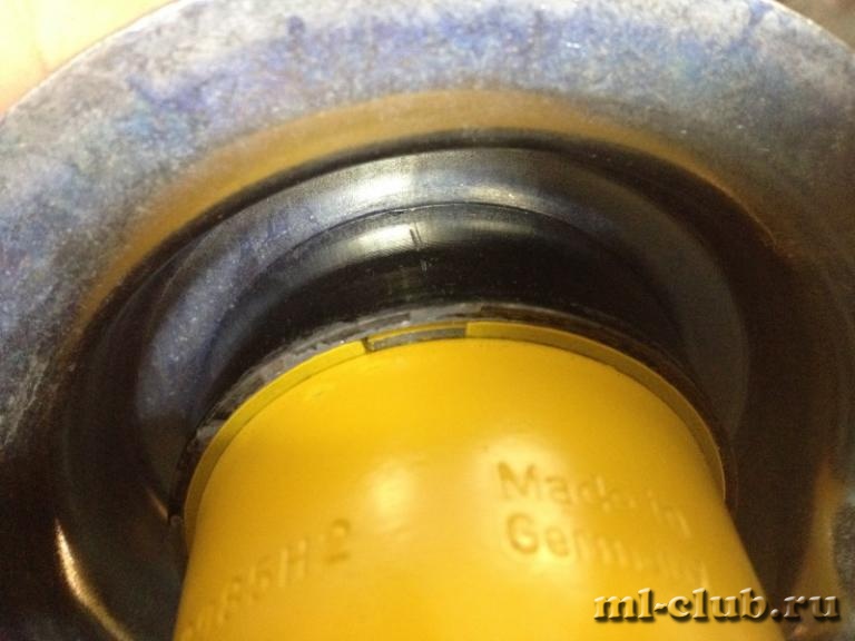

ну а тут что хочу сделать - бричка не должна получиться - просто жесткость увеличится, хотя не уверен в правильном исходе. чел с другого форума предложил этот варинант и сделал, а результата я не увидел.
post-7216-0-62725400-1409547890_thumb.jp post-7216-0-43643000-1409547900_thumb.jp post-7216-0-99004100-1409547939_thumb.jp

вчера победил - заменил аммо - только не сверлил, а вырезал лючки. после работы швы закрыл листом вибропласта.
