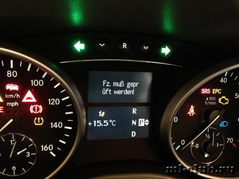

Надпись на приборной панели W164 ML350
maikl_dizel
Уважаемые со клубники, появилась проблема....
На приборной панели появилась надпись:
Fz. muß geprüft werden!
что в переводе означает  (Fz должны быть проверены!)
А вот что это кто подскажет, в поиске ни чего не нашел!
Кто подскажет, кто в стречался с такой надписью

Я уже все продумал, просмотрел вспомнил каждый шаг, все началось так, решил поставить доп радиатор на коробку, перед этим снял бампер отключил датчик температуры, противотуманнки, и гудки, вот и все, по электрике больше ничего не делал. Да вот еще что вентилятор отключил и снял. Все, больше с электрикой ни чего ни делал. Когда все собрал завел проверить, не обратил сразу внимания, побежал смотреть не бежит ли масло, а когда подошел к водительскому месту увидел вот этот фокус и дисплей начал сыпаться по пикселям. Вот теперь точно все. И откуда и куда идти не знаю!!! :(

но раньше он этого не просил. И где это находится?
Ссылка на комментарий
Поделиться на другие сайты
попробуй переключить панель на английский.  На  дисплее +15 и снежинка как- то странно. Скорее надо стар подключать. или попробуй акб (2шт) отключить. может поможет.
как переключить если он не реагирует ни на что, это первое, а второе кто там какую снежинку увидел, это битые пикселя после мойки появились.
акб пробовал отключать и приборку скидывал. результат нулевой.
находится там же где скидывается ТО
прости а где ТО скидывается, пропиши путь. можно в личку.

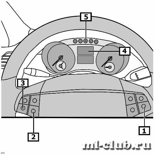

1 Кнопка(и) регулировки громкости
2 Кнопка(и) листания вперёд/назад
3 Кнопка(и) выбора системы
4 Дисплей
5 Кнопка сброса
Повернуть ключ зажигания в положение 1.
Несколько раз нажать кнопку выбора системы, чтобы на дисплее появился пробег в километрах или индикация температуры. (3 - 4)
Нажать кнопку сброса суточного пробега в километрах 3 раз(а). (5)
указание(я) :
На дисплее появляется индикация напряжения и звучит звуковой сигнал. (4)
Нажать кнопку(и) перелистывания вперёд/назад. (2)
указание(я) :
На дисплее появляется SERVICEMENÜ (4)
Выбрать кнопками для регулировки громкости пункт меню BESTÄTIGUNG. (1)
Для подтверждения нажать нижнюю кнопку(и) выбора системы. (3) указание(я) :
На дисплее появляется ПОДТВЕРЖДЕНИЕ и пункт меню ПОЛНОЕ ТЕХНИЧЕСКОЕ ОБСЛУЖИВАНИЕ. (4)
На дисплее появляется SERVICE BESTÄTIGT (4)
Несколько раз нажать кнопку выбора системы снова, пока на дисплее не появится МЕНЮ ТЕХНИЧЕСКОГО ОБСЛУЖИВАНИЯ. (3 - 4)
Выбрать кнопками для регулировки громкости пункт меню SONDERARBEITEN. (1) (4)
Выбрать кнопками для регулировки громкости пункт меню SERVICE 3. (1) (4)
Отметить кнопками для регулировки громкости спецификацию используемого моторного масла. (1)
указание(я) :
Если допущено только одно моторное масло, то выбор невозможен.
Для подтверждения нажать кнопку выбора системы. (3)
На дисплее появляется POSITION BESTÄTIGT (4)
Несколько раз нажать кнопку выбора системы, до тех пор пока на дисплее не появится стандартная картинка. (3 - 4)
Повернуть ключ зажигания в положение 0.
Теперь периодичность технического обслуживания сброшена.

Вот глюк в том то и заключается что кроме как на темпомат ни на что не реагирует!!!
Только это не поможет. Ты Два акб отключал? И потом Сначала написал что снял клемы с птф клаксона и радиатора. потом пишешь что пиксели посыпались. Теперь пишешь что пиксели все после мойки появились. надо делать компьютерную диагностику. попробуй другую приборку
Ну как я понимаю, когда дохнет батарея, он пишет про нее, она тут ни при чем, про пиксиля я написал когда меня про снежинку спросили.
И потом малая батарея отвечает за что?
За память.
Вот на немецком сайте аналогичная проблема. попробуй прочитать
http://www.motor-talk.de/forum/w251-ki-anzeige-fz-muss-geprueft-werden-t4452706.html
Перевел там одни вопросы Ридеру, ответов нет!!!
самая главная фраза , что замена акб которая у него села, и была заменена, предположение о возникновении ошибки не подтвердилась.
Вот что получается ! немец тоже копался в передней части автомобиля. менял подшипники, сливал масло, в коробке видимо. так может надо проверить уровень мосла или откалибровать датчик уровня.(програмно),По аналогии так , когда колеса меняешь пишет,- проверь давление в шинах. обнуляешь и все . как предположение.!! надеюсь что мое умозаключение поможет в решении данной проблемы. )))))).
Самое что интересное был у всех кто занимается мерсами или европейцами, даже к дилерам закатился, и они все разводят руками, говорят, надо оставлять машину и капаться!!!
