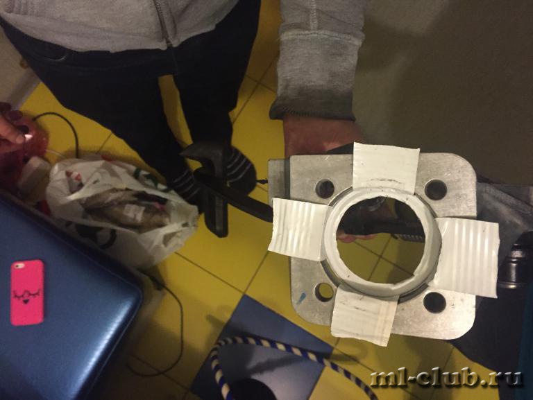

Манжета встала как литая, но ее надо пождать, поэтому и была использлвана консервная банка) фотки выложу завтра
Вот фотка с мобилы
