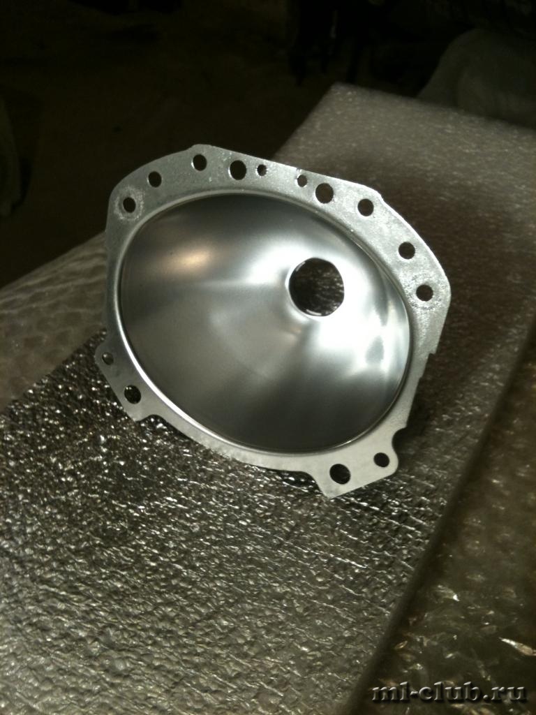

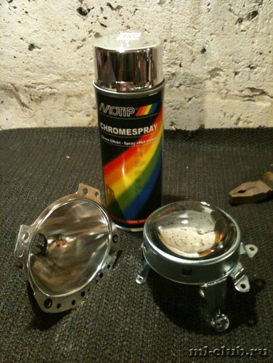

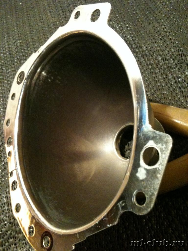

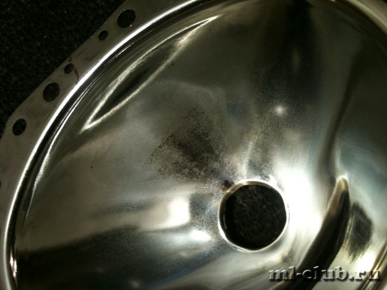

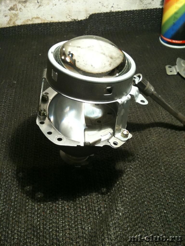

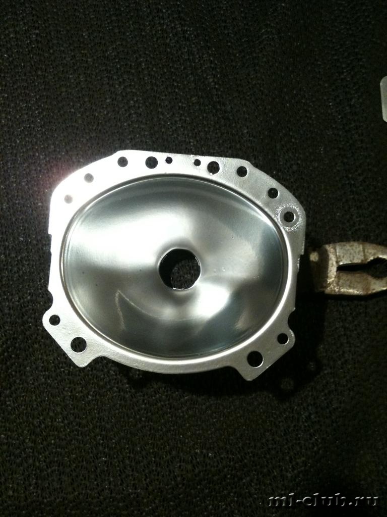

А я сегодня всё-таки разобрал и покрасил. Получилось неплохо. Посмотрим насколько долговечно.

Покраска линз этой хренью из баллончика ничего не принесёт, ищи сразу линзы на замену,
