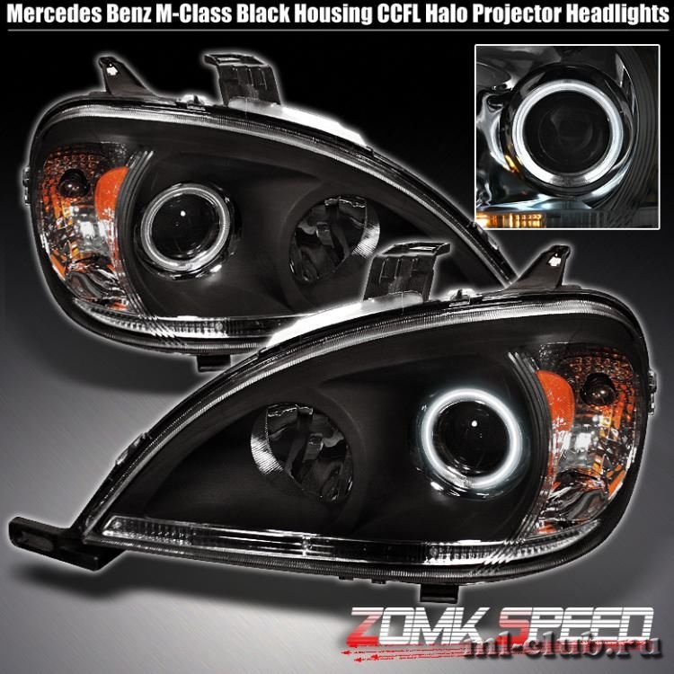

@Рыбак, Виктор, отражатель в линзованной фаре НИКАК не влияет на формирование светового пучка и на качество света, отражатель является чисто декоративным элементом, отдельно ты его врядли где купишь, а покрасить можно даже в чёрный цвет, кстати не плохо смотрится. Я тебе писал в другой теме, что плохое качество света у тебя всего скорее из-за "усталости" ксеноновых ламп - поменяй разницу почуешь сразу, может конечно, что линза плохо работает, но это не узнаешь пока не поставишь новые лампы.
вот пример чёрной оптики

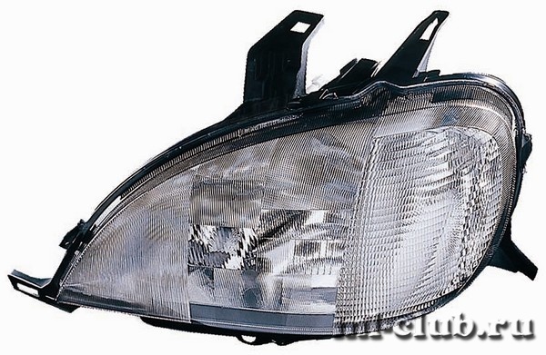

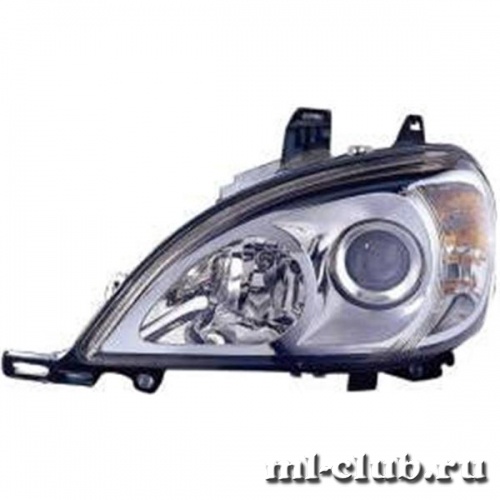

Рома писал про наружний отражатель фары и фото даже приложил.
