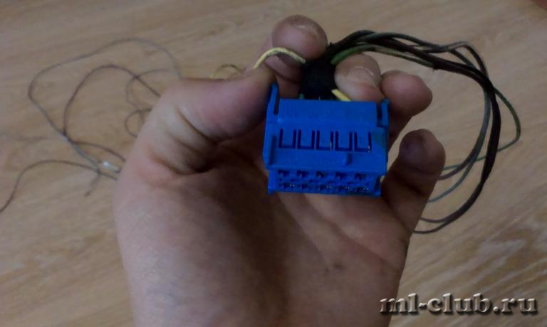

На ней видим две черные фишки, которые уходят под сидение.
Синяя фишка вставляется в передний SAM, что под пассажирским сидением рядом с аккумулятором.
Четыре провода с контактами
Два отрезанных коричневых провода на каждой фишке под сидения. (земля)

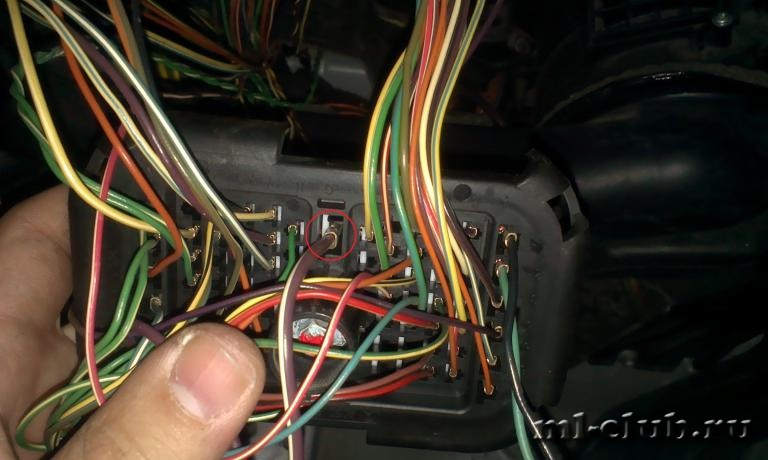

Они идут на распределительный блок-фишку между бардачком и двигательным отсеком. Откручивается эта большая фишка со стороны салона (бардачка). Как лежала проводка и как все снимали - не видел, говорю со слов и то как видел глазами уже разобранный агрегат.
Сама фишка имеет адресацию: Четыре провода вставляются по следующим адресам (ВНИМАНИЕ, в зависимости от года выпуска адресация меняется):
ЧЕРНЫЙ - A1
ЗЕЛЕНЫЙ - A2
БЕЛОКОРИЧНЕВЫЙ - G1
КОРИЧНЕВЫЙ - ?6

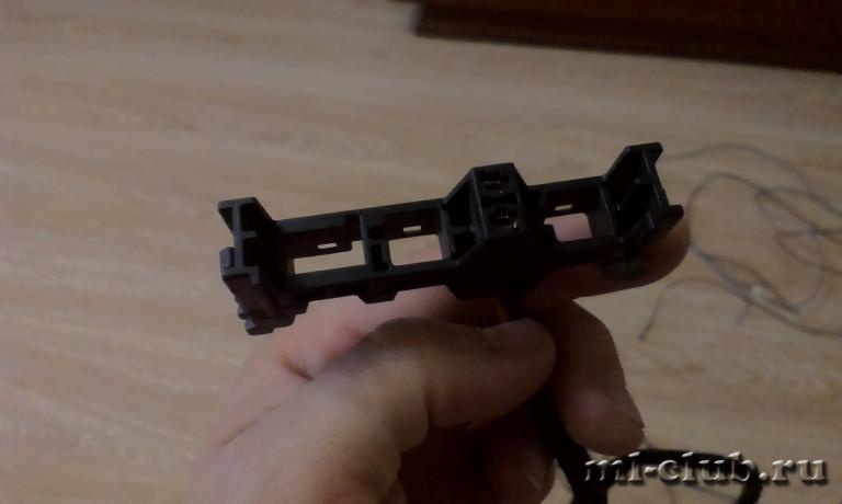

Фишка под сидение выглядит так:
post-11917-0-43998200-1381830688_thumb.j
Синяя фишка под напольную обшивку пассажирского сидения в SAM
post-11917-0-54293900-1381830735_thumb.j
На ней съемщики отрезали от куда-то еще желтый провод (идиоты просил меня подождать), куда он идет - без понятия, надо будет смотреть по схеме что это такое. Надеюсь у меня такая фишка стоит уже с этим желтым проводом и надо будет только вставить новые контакты.
