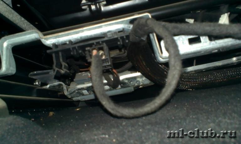

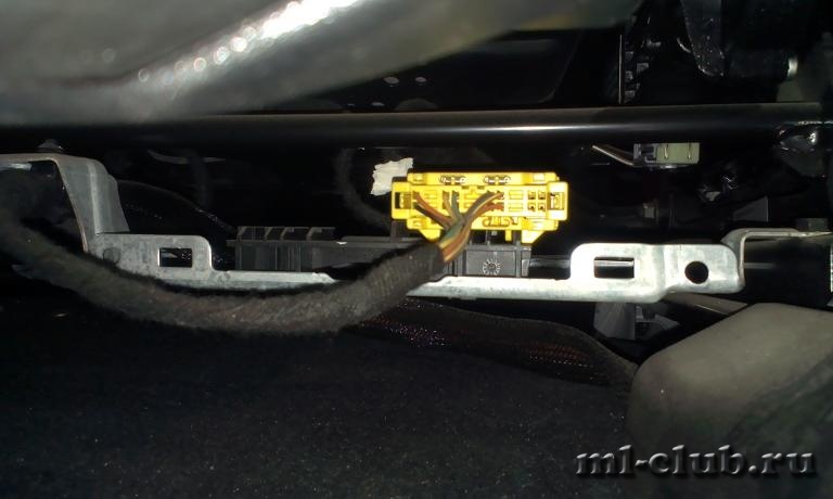

Установка обогрева передних сидений
Вот это вид спереди
post-11917-0-04334100-1379057163_thumb.j
А это вид сзади

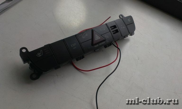

Ну вот и сделал
Вставил кнопку, паяльником в корпусе прожег дырки и вывел провода
post-11917-0-61453300-1379070747_thumb.j
Вытащил пепельнику и развел провода с коннектором, и закрыл все термоусадочной пленкой.
post-11917-0-05064200-1379070793_thumb.j
Засунул пепельницу и вывел провода наружу
post-11917-0-02900700-1379070835_thumb.j
Поставил все на место и вот что получилось
post-11917-0-00956200-1379070862_thumb.j
Но вернул кнопку на место.. не понравился внешний вид, как-то колхозно выглядит.  :(
