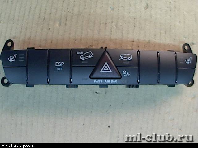

Итак, купил я кнопки, точнее взял сам блок с утопленника.
post-11917-0-69865500-1378908983_thumb.j
Нужны только сами кнопки-пластмасски, так как внутри блока лежит плата с процессором, а конструкция напоминает пульт от телевизора. Между кнопками и платой резиновая прокладка с графитовым напылением, при нажатии кнопка замыкает контакты на плате и отжимается обратно от резинки.
То есть как-то совместить кнопки от емели не получится, так как сигнал уходит на центральный комп, который раздает питание.
Поставить кнопки без разбора передней панели тоже не особо получится, так как кнопка состоит из двух частей и одна из них вставляется сзади.
НО! Можно легко отодрать фальшивки и позамыкать контакты.
Для этого еще надо подлезть под сидение и мультиметром померять есть ли сигнал на белой фишке, которая якобы от обогрева. Есть ли у меня фишка - надо будет исследовать завтра.
Еще думаю надо будет заехать к официалам и включить обогрев сидений как таковой в центральном блоке, скорее всего.
P.S. парт номер панели A 164 870 35 10 или A 164 870 28 10 или A 164 870 78 10, на ебее стоит в сборе от $85 до $150.
Последний номер - с кнопками то ли вентиляции, то ли обогрев от автономки)))

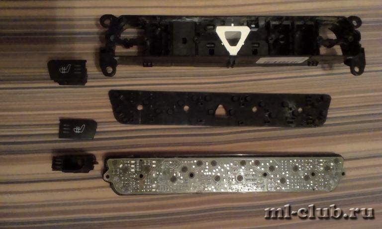

Я купил блок в сборе, там присутствуют все кнопки. Но он с утопленника и плата там мертвая, залитая и с коррозией. Вероятность того, что она работает 0%. Так как все платы 99% на всех моделях одинаковые (разные не выгодно делать в серийном производстве), но вот в сборке просто не предусмотрены механические кнопки. Поэтому я вытащил кнопки с купленного блока, чтобы потом вставить в свой родной. Блок крепится к кузову, согласно ушкам, четырьмя болтами к кузову, а ушки находятся под обшивкой. Сам блок - это как пульт от телевизора, плоская плата и механические кнопки без ничего (ни контактов, ни проводов, ни диодов). В общем буду делать - сделаю фото-отчет.
Стоимость варируется от $100 до 300$. В москве под заказ стоит около 165$. Есть еще модель 200-ая, снята с производства но также имеет три режима. Можно и другие взять, которые под два или четыре режима, все равно силу ток подбирать под наш случай.  Но мне нравится 300-ая или 200-ая модели, так как их можно резать под размер.
Вот блок в разобранном виде.
post-11917-0-16128500-1378921386_thumb.j
Сверху панель с задней стороны. Там просто кнопки, которые свободно ходят.
По центру - резиновая прокладка, с графитовыми элементами для замыкания.
Снизу плата с контактами и диодами, с ее другой стороны стоит микропроцессор, тиристоры, кондеры и т.п.
Сбоку кнопка в сборе и разобранном состоянии.
Чтобы вытащить/вставить кнопку требуется разобрать блок, с лицевой части тонкой отверткой поддеть защелки (две с одной и одна с другой стороны) и кнопка вываливается с двух сторон.
В общем вытащил я заглушки обогрева сидений без разбора и обнаружил, что у меня нет диодов, место под них есть, а диодов нет.. (((

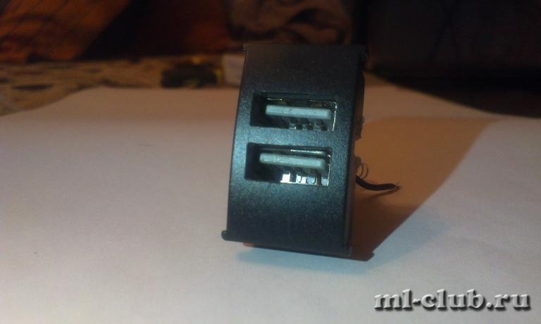

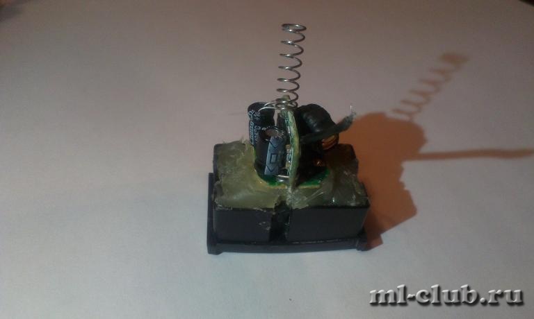

Я вот что сделал из пустой кнопки:
зарядку для телефона.
Чтобы что-то заряжать - нужно выдвигать пепельницу, которая занимает место и выглядит не очень эстетично.
А так два гнезда. Сделано из зарядки Griffin, дырки пропилены натфилем, внутри залито силиконовым клеем. Кнопка легко входит в свое место в панели. Осталось из самой панели вывести два провода и подключить к цепи прикуривателя.
post-11917-0-16986200-1378997180_thumb.j
post-11917-0-56454500-1378997153_thumb.j
молодец.
разве за кнопкой есть такое большое расстояние, чтобы вместилась вся эта конструкция ?
пропил надфилем аккуратно выглядит?
Колхозно не выглядит?
Места предостаточно. Пружина будет убираться, она пока припаяна как контакт, потом будет провод.
Пропил делал очень аккуратно, косяки видно только если смотреть очень близко. Нижнее гнездно визуально кажется кривым, так как ракурс такой, внутри пластина USB криво торчит ))
теперь бы посмотреть как оно выглядит на панели в авто.
мне казалось, что после кнопки сразу резинка и места нету.

  В 12.09.2013 в 14:50, Infection сказал:
А так два гнезда. Сделано из зарядки Giffen, дырки пропилены натфилем, внутри залито силиконовым клеем. Кнопка легко входит в свое место в панели. Осталось из самой панели вывести два провода и подключить к цепи прикуривателя.
Ты крут!!!! Хорошая идея!!!! А зарядку автомобильную разобрал????
  В 12.09.2013 в 17:16, Dokkz сказал:
да..  вот такую вот
post-11917-0-61003600-1379006397_thumb.j
