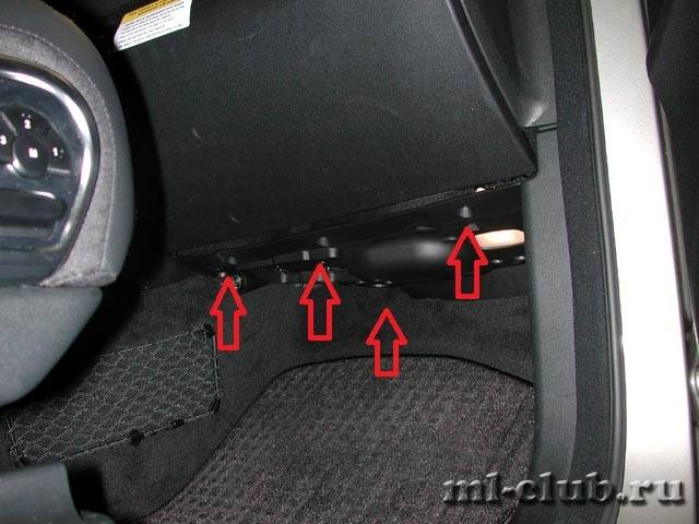

5. Теперь снимем нижний кожух под бардачком. Для этого надо открутить три болта вдоль передней кромки и 1 болт в глубине. Вообще обратная инсталляция будет весьма сложная, так как к этому кожуху крепится патрубок обдува, а без снятия бардачка это сделать правильно практически не реально. Но решать вам. Если вы меняли салонный фильтр, то процедура вам должна быть известна.
