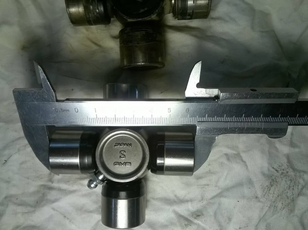

и еще если можно подскажите пожалуйста какие крестовину в передний карда ставить GUM-73 или GUM-48?!
не GUM 48 а GUN 48

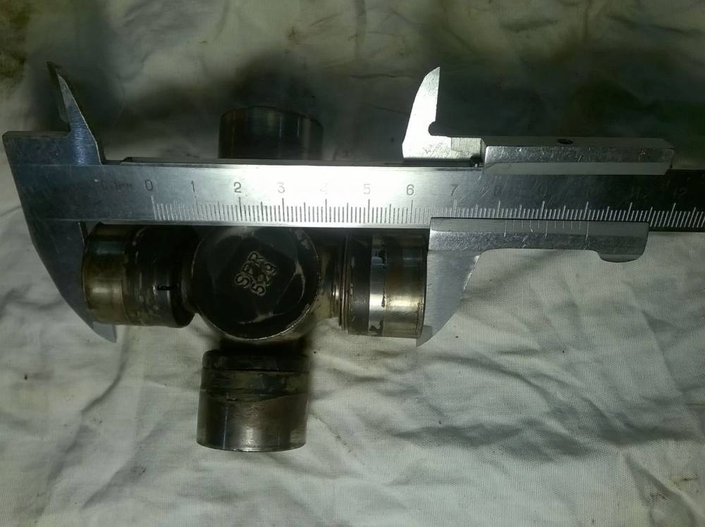

31.05.2018 в 19:49, Alex_nik сказал:
не GUM 48 а GUN 48
И не 48, а 47)) Другие стопорные кольца, немного отличается размер. По размерам из каталога GMB GUM 73 и GUN 47 идентичны
Есть один момент .
в подшипнике нашего "яблока" ролики уложены вплотную друг к другу, в отличии от хускварны. В нашем раза в два больше. Делайте выводы...
GUN - 48 от родного спайсера размерами не отличаются  ( разница в 0,5мм из-за не прижатых сальников)
