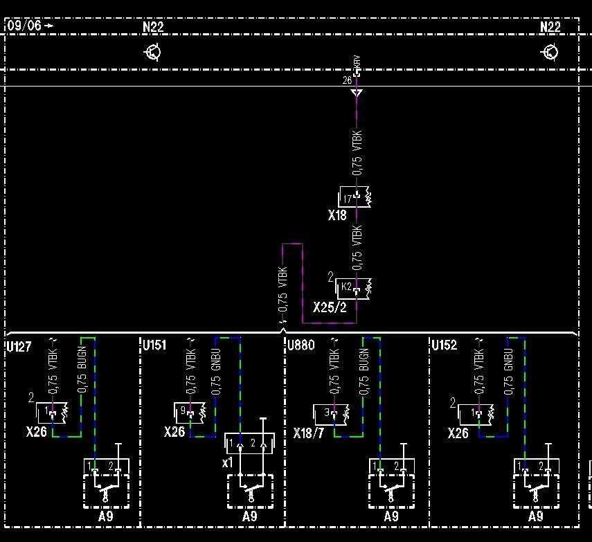

@16kg вот схема подключения компрессора от комплектации, но суть одна - землю можно взять откуда угодно надежную.
  В 06.07.2016 в 08:56, kovax сказал:
инженеры немецкие наверное дураки, что даже детальку одну предлагают заменить, именно с подключение массы связанную))))
и выложенная схема отличается от схемы в WIS
Изменено пользователем Gesha
  В 06.07.2016 в 08:58, Gesha сказал:
вот вам с ВИСа - в чем гениальное отличие? что земляной провод через 3 разъема показали?
  В 06.07.2016 в 10:25, kovax сказал:
фактически у меня что то среднее между этими схемами, подходят два провода bugn+ и bn- , но коричневый минус так и остается в штекере, минус к разъёму клапана берется с корпуса компрессора. Но что это меняет, минус он везде должен быть минусом...  И эти схемы никакой пищи для размышлений не дают
