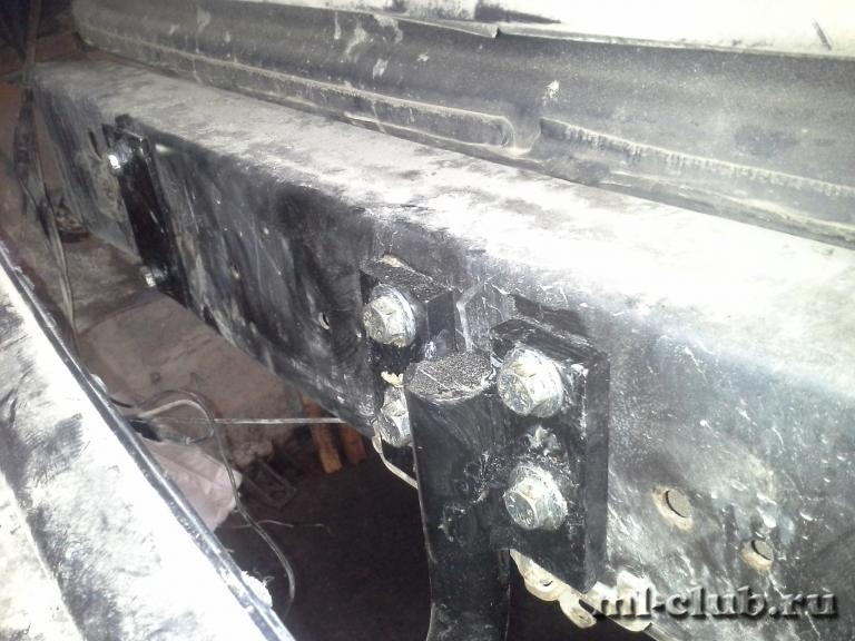

месяц назад поставил себе фаркоп)
post-9931-0-50321100-1368376896_thumb.jp
post-9931-0-39802600-1368376894_thumb.jp
post-9931-0-88722000-1368376898_thumb.jp
post-9931-0-56255200-1368376901_thumb.jp
post-9931-0-62046800-1368376905_thumb.jp
post-9931-0-02854400-1368376917_thumb.jp
post-9931-0-81271100-1368376911_thumb.jp
post-9931-0-54511200-1368376921_thumb.jp
