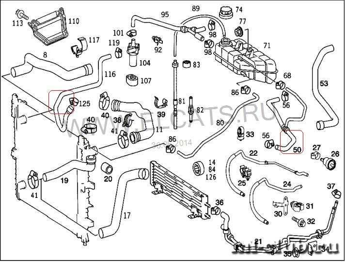

Настало время и мне мучатся с подключением обогрева редуктора на МЛ350 164, 272-мотор. Так как же правильно врезаться. Клапан летом закрыт- циркуляции нет. Врезаться последовательно после бачка? А вот теперь , давайте поразмышляем: 1ситуация-клапан закрыт, т.е. печка не обогревается, а значит и не снабжает тосолом накопительный бачок. Ну так ведь.? И в этом случае единственным потоком в расширительный бачок есть тонкая шланга . которая с радиатора идет напрямую в бачок. И получается . что тот кто делает последовательно после бачка , мог бы сделать последовательно и этой шлангой, ведь только она его и наполняет. Летом , понятно. она справляется, а зимой нет. Так что подключение к обогреву масла , наверное , самое  то. Но меня еще одолевает мысль поставить двойной подогрев- параллельный печке, и этой тонкой шлангой с краном. Но не знаю как поведет себя циркуляция когда летом будет включена печка , а кран не перекрыт. Да и нагромождение шлангов будет. А может и кран не нужен. Делал ли кто врезку с обогрева масла? Даже не представляю как? За ремнем не видно.
Я врезал тут на картинке показано работает хорошо и не мешает печке

У меня так было врезано изначально. После того, как я поменял не работающий насос начались проблемы с переключением на газ. Я грешил на  то, что насос начал подпирать поток на редуктор. Переделал последовательно после циркуляционного насоса. Потом оказалось, что не нормально работал датчик температуры. Сейчас думаю, что можно было и не трогать.

Сложного ни чего нет. С одной стороны подключаешь шланг вместо резиновой трубочки, с другой отрезаешь загнутую часть трубки на радиаторе и подключаешь туда другой шланг. По другому не получится.

чел про 350 и 164 спрашивал - там по другому... у меня также врезано - ноль проблем...

Ему нужно найти шланг из перегородки в двигатель а второй перед насосом рециркуляции дополнительным.

уже обсуждали и решение выкладывали - на том моторе все по другому...
