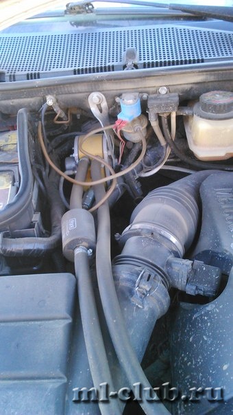

Методом логических размышлений и консультаций альтернативных людей было выявлено: конфликт потоков охлаждающей жидкости.
Входной шланг редуктора подсоединен через тройник перед печкой, т.е. сразу после блока двигателя - там ОЖ толкает помпа.
Выход из редуктора подсоединен после циркуляционного насоса, который берет на себя ОЖ из печки и расширительного бачка и гонит ее в нижнюю часть радиатора. Циркуляционный насос работает всегда, не зависимо от печки ( работает она или нет).
Таким образом получается что помпа с одной стороны в редуктора гонит ОЖ, а циркуляционный насос с другой. Кто сильнее не знаю. Но факт тот что при моментах которые описывал раньше происходит застой ОЖ и обмерзание редуктора.
Было принято решение врезать тройник перед циркуляционным насосом.
Работы намечены на следующую неделю.

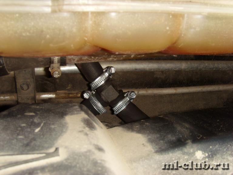

Вход в печку слева, выход справа

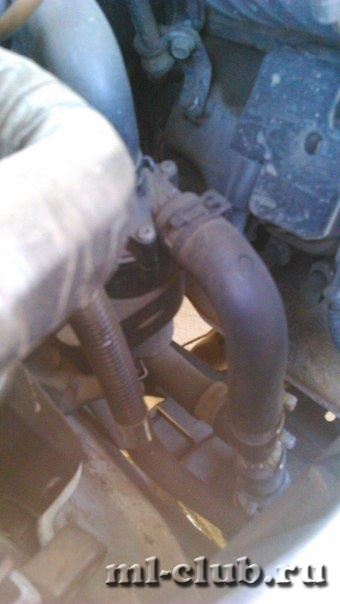

Подключение обратки от редуктора за циркуляционным насосом

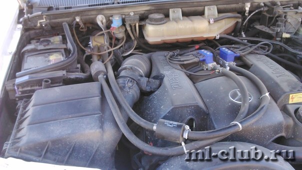

Ну и собственно сам циркуляционный насос

Серей, Алексей!!! Без обид - вы сами поняли, что написали? В том смысле - зачем огород городить... Алексей, печка работает всегда (антифриз через нее идет независимо от работы кондея), т.ч. летом ничего не поменяется в работе редуктора... Сергей, почему летом не будет нормально работать? Насчет остывания редуктора летом улыбнуло - не встречал ниодного клубня (хоть с ГБО, хоть без), у которого бы летом были проблемы с недогревом, а вот с перегревом проблемы очень часты и вероятны.... :)

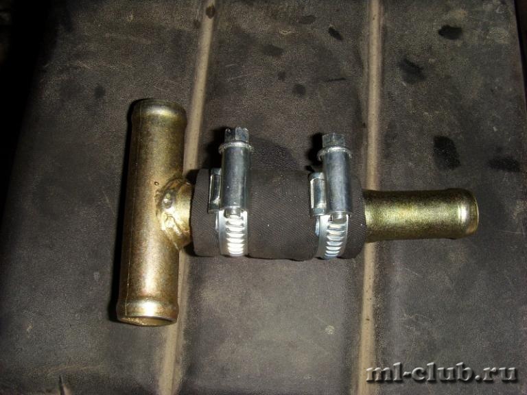

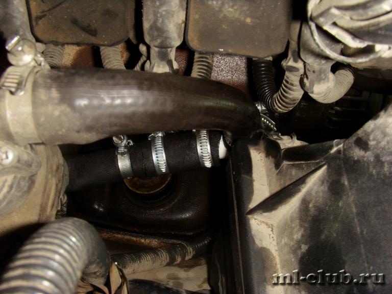

@ermamob,я не понял ни чего из написанного, может на 350 по другому шланги идут.
у меня сделано параллельно печке и недогрева нет, включено после помпы, т.е. с верхнего патрубка, магистраль в машине 18, а канал редуктора 16 - сделал переходник. за мотором канал на 16 оказался - подошел стандартный тройник.

@kovax, А зачем городить переходники? Продаются универсальные тройники с переменным сечением. По поводу подключения. Если мне не изменяет память, то у тебя не работает циркуляционный насос... У меня пока он не работал такое же подключение нормально было. Как только я его запустил начались проблемы. Подключил последовательно - всё стабилизировалось. Возможно, что в авто с климатом есть клапан на печке, который перекрывает проток. И в этом случае действительно лучше параллельное подключение. Но выход с редуктора надо врезать перед насосом.

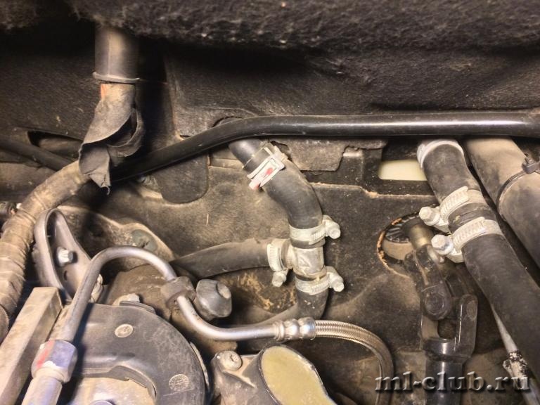

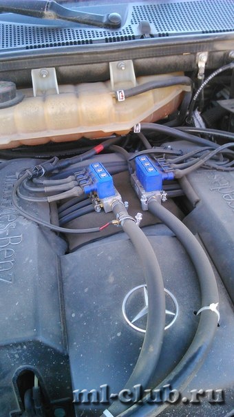

У меня подключено параллельно печки, после насоса, зимой проблем нет. А как включается этот насос? Машину брал осенью машина не перегревалась, я так полагаю если насос не работает то машина летом будет кипеть?

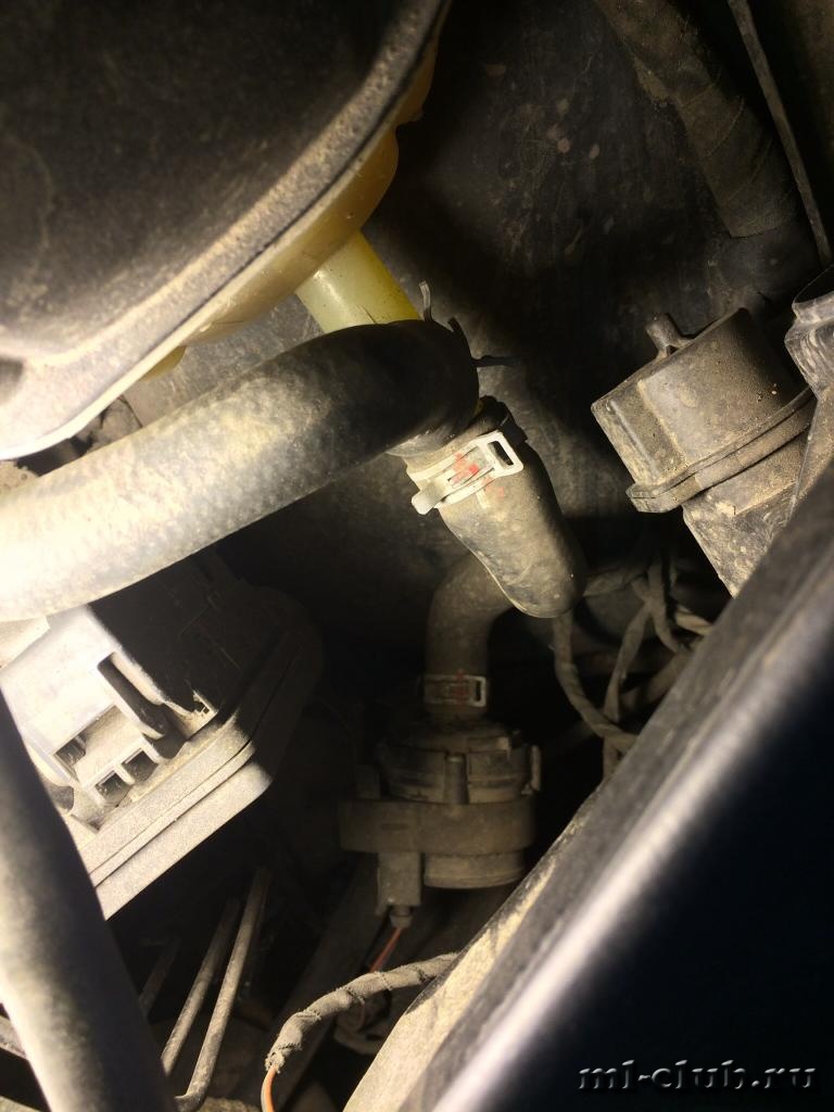

верю - продается все, только далеко не везде - у нас в городе не нашел... у меня все работает в машине.
врезаться в 53 и 116

У меня так было врезано, но при работающем насосе, система работала не корректно. Насос выл так, что уши закладывало. Создавалось ощущение, что насос гоняет воздух. Долго прогревался редуктор. После того, как врезал редуктор последовательно после насоса, в 116, всё стало на свои места. Насос работает тихо, прогрев редуктора происходит в течении примерно 10ти минут после первого запуска. В течении дня вообще практически сразу переключается.

насос будет выть если воздух гонять будет или в другую сторону пытаться гонять тосол. параллельное включение является наиболее правильным - работает как байпасный канал - в случае забития радиатора салона не дает стопорнуть тосолу.
на Ашке врезался как раз удалив байпасную трубку и врезал редуктор - если есть канал подогрева впуска - туда же врезаться.
последовательное включение имеет минус - пропускная способность (сечение) в редукторе на много меньше, чем в магистрали печки - лишне гидравлическое сопротивление, а если есть клапана на печку, то вообще не годится.

@ermamob, если тебе нужны места врезки, я могу тебе сфотографировать, как я переделывал.Я врезал если память мне не изменчет, после расширительного бачка. При такой врезке, летом все отлично, единственно зимой немного дольше прогревается редуктор, но зато и зимой при пользовании функцией Rezet остаточное тепло, эта функция корректно функционирует, в отличии от паралельной врезке, когда дополнительная помпа гонит всю жидкость не через печку, а по пути наименьшего сопративления. В результате печка остывала мгновенно и вентилятор печки отключался. Ну и летом при паралельной врезке перед печкой(в отличии от врезки после расширительного бачка) я столкнулся с обмерзанием редуктора по причине закрытия электроклапонов. Но хочу заметить, что для зимы, и конкретно для редуктора, его обогрева предпочтительно схема паралельного или последовательного подключения (reset) перед печкой, испробовано практически на себе, но летом это подключение не работает на 164 кузове. Такие же электромагнитные клапана по словам установщиков на БМВ. Даже были мысли в зависимости от времени года переподключаться, но это из области мазохизма.
