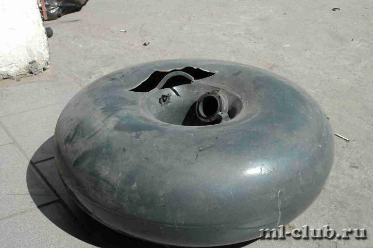

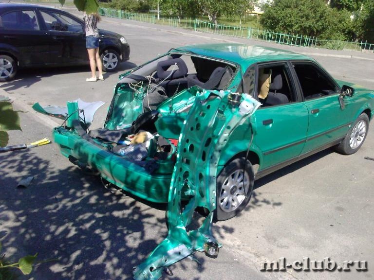

не раз убеждался, что "правила написаны кровью"
в жизни всякое бывает и порой становишься перестраховщиком... погода может меняться по 3 раза на дню. лет 10 назад с заправками было проблематично - сейчас бочка стоит почти на каждой бензиновой... мне с отсечкой на 48 в 53 умудрялись 55 влить((((((((((
мульт без отсечки и последствия

А я всегда ставлю без отсечки, особенно в тороидальные небольшие баллоны! налил, поехал и всё.... отсечка на сильную жару нужна, да и то, если тачка стоит под солнцем и нагревается.... в наши 55-литровые балоны с отсечкой вообще ничего не войдёт ))))

Мой мультиклапан оборудован клапаном аварийного сброса. Зачем ещё и отсечку надо было оставлять?

если она есть в мульте - наверно не просто так? аварийный клапан еще не известно сработает ли... или раньше баллон лопнет...

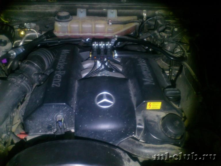

Поставил, значит, и я газ.
Диджитроник мозги, бак 53 л тор, запаску в багажный кофр от dizzy. Форсунки сделали 2.2 мм, давление СУГ выставили на 136.
Мастера искал по рекомендациям. нашел в Крымске (это для Новороссийска как для Москвы с Филей до шоссе Энтузиастов съездить :-).
За первую заправку в 33 литра (500 руб) проехал 180 км: из них 50 км от Крымска до Нврск, 50 - по горам к родителям в Абрау, остальное по городу. Расход 18 литров. В принципе, также как и на бензине.
По ощущениям машина стала резвее. Или это  у меня психологический барьер выключился, когда литр топлива в пополам подешевел? Пытаюсь проверять расход в прошлой манере езды - не получается, машина прям как застоявшийся конь рвет ;-)
Но есть и вопросы: стрелка уровня топлива в баке последовательно легла и не шевелится (пока бензин не доливал). Как ее надежно вылечить? Если можно, либо описать подробно, либо ссылку какую. Просто руки не заточены к авто (стыдно), а понять что хочу надо.
И еще: задолго до установки газа расход стал 25. Думали-пробовали - вылечили отключением двух левых лямд - стал 18. Позднее, из-за моей криворукости (поставил "левые" свечи) двигатель начал троить, подключили все лямды, поменяли егр - вуаля! троения нет, расход 25. Снова отключили две левые лямды, расход снизился, троения не было. Поездив, начал его ощущать на интуитивном уровне слегка-слегка. Поставили газ и троение усилилось, не сильно, но бесит. Что делать. Мастер-газовик предложил каты вырезать. Егр можно заглушить? Как это бюджетно победить?
З.Ы. Форсы поставили, как в форсаже :-D

Проблема троения скорее всего в зажигании (свечи, провода, катушки),  на газу все эти болячки гораздо ощутимее. Диджитроник добавляет бензин на высоких оборотах, (в проге порог переключения устанавливается), поэтому аккуратней с остатком бензина в баке.
