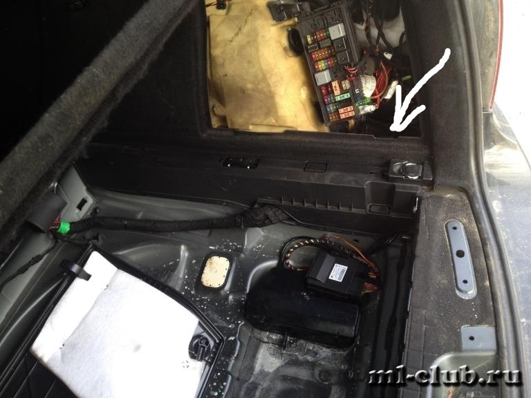

Белой стрелкой указано его местоположение, он находится под пластиковым кожухом...

Здесь часто на форуме писали про САм какой то блок, он где находится на W164 не подскажет не кто?
Блок я нашел справа сзади в багажнике предохранители стоят в этом блоке, если я не ошибся, но он вес сухой чистый,

Там блок еще ниже под предохранителями, во внутрь вода попадает, окисляется плата сама. Внешне может быть не видно. Под блоком в нише резинка-клапан для стока воды, она забивается.
Вот тема про это. Почитай.
http://ml-club.ru/forum/topic/36399-zadnij-sam/

 Добравшись, благо уже въезжал в город, до гаража, по быстрому отсоединил клеммы от аккумулятора. На следующий день начитавшись инфы в нете, приготовился к худшему, замене блока SAM. Совсем не спокойный, понурый и злой сам на себя, немного совсем ЧУТЬ ЧУТЬ!! Начал разбирать блок, вообщем стоит он очень доступно для заливки его водой, Мерс сухогруз в багажнике, ЭТО факт! Ни в коем случае не возите воду в ёмкостях ненадёжных, форумчане!
И так к делу! Отсоединяется блок легко, просто на алюминиевых защёлках и вот он с виду сухой, но это только иллюзия, НИЧЕГО откручивать не нужно! Отсоединяем сначала питание с блока, два провода самых толстых, два зажима защелки, далее по удобству! Сам блок разбирается не просто, на защёлках, под рукой у меня были канцелярские кнопки китайские с пластиковыми головками, отжимал одну защёлку, вставлял кнопочку, и так по порядку, по кругу, далее аккуратно вытаскиваем верхнюю крышку с блока! О чудо он как новый, это нижняя сторона блока, ОНА И не может быть "мокрой". Плату так же аккуратно отделяем от верхней крышки с помощью подручных средств, всё что способно встать в защёлки и не давать им обратно защёлкнуться(в моём случае это - канцелярские кнопки) в Вашем, все что угодно (предохранители сломанные на пополам(евро), банка нержавеющая разрезанная на мелкие полоски, иные средства....).

получается в этом блоке тоже есть предохранители? как видно из фото в первом посте?
нет, в этом блоке предохранителей нет, я сам так думал, но сегодня убедился что предохранители отдельно от блока SAM, этот блок спрятан в окурат под блоком предохранителей в задней части багажника, в самом низу.

Блок это и есть плата! Тобишь блок - это чёрная оболочка пластиковая, в которой при разборке и есть плата!
Вот в том то и дело, что он спрятан всамом низу и лежит удобно для затекания в него посторонних жидкостей! Я его перенес сам выше к предохранителям, смотрится колхозно, но это однозначно безопаснее чем попасть в ситуацию в которой я оказался! По поводу жидкостей промывки ничего сказать не смогу, так как мне посоветовали ацетон, он в любом магазине продаётся, по поводу окислов, думаю просушив его и вытерев, сверху промазав не должно ничего окислится, если конечно хорошо его промыть, скажем так выдавить воду из по всех труднодоступных мест! На данный момент пока ничего не произошло у меня( ошибок нет)!
