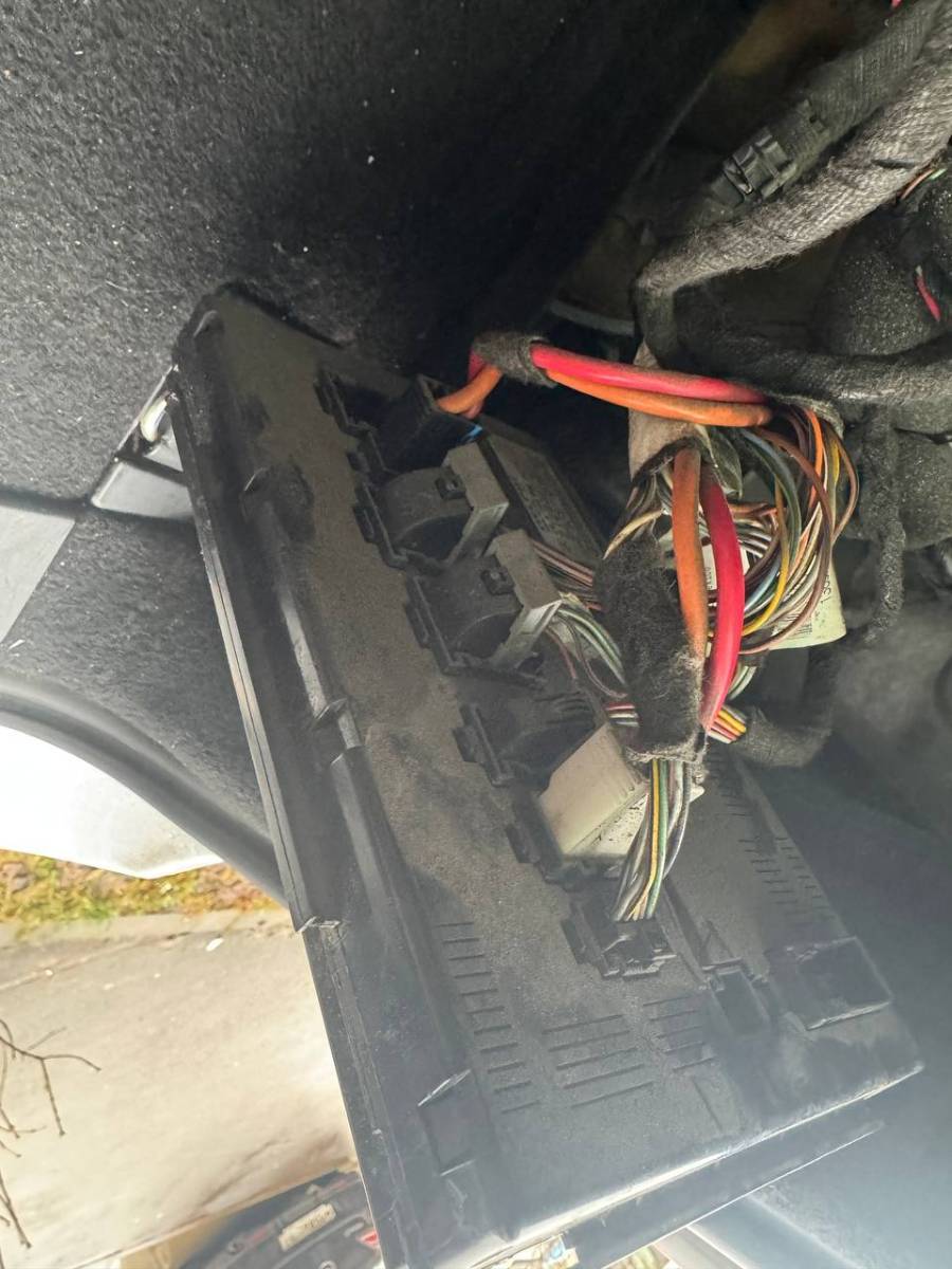

Как снять этот задний сам, неужели дергать еще блок предохранителей. Утром заорелись 9 ошибок в общем ни одна лампа в задних фонрях на ресталинге не работает ,ну и не один диод. грешу на сам блок, как его снять не знаю, знаю что он справа внизу .как то его доставали на осмотр а как достать не знаю
бывает и под задним диваном сам,а снять по моему там три гайки открутить надо ключик на 10
короче я его снял, она вовсе не прикручен был, пару лет назад его снимали я осмотрел вроде нет влаги, в этот раз тоже посмотрел-чистый.

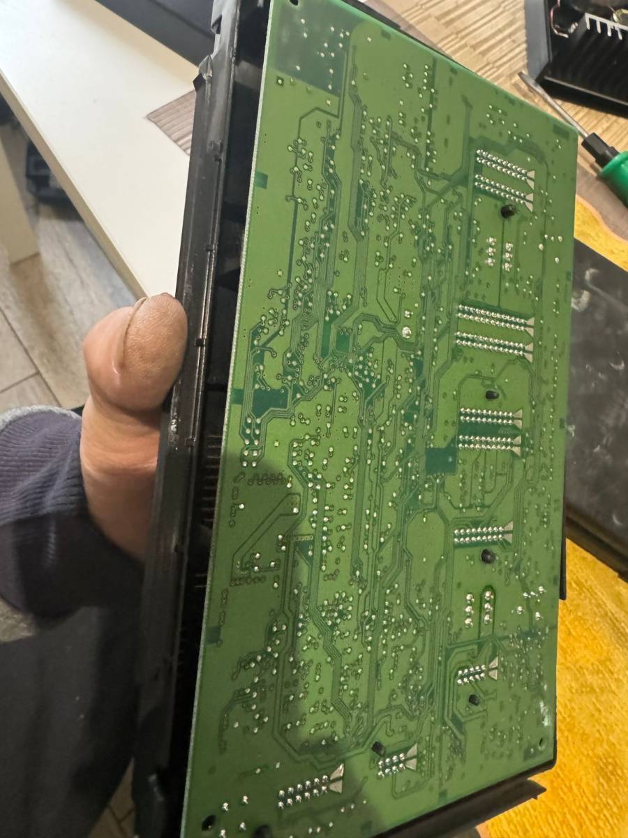

на всякий случай разобрал чтобы посмотреть со стороны коннекторов, тоже вроде все ок, нет ни коррозии, ни налета этого пинецилиннового, поставил эффекта ноль,

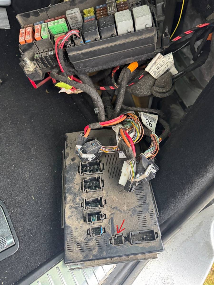

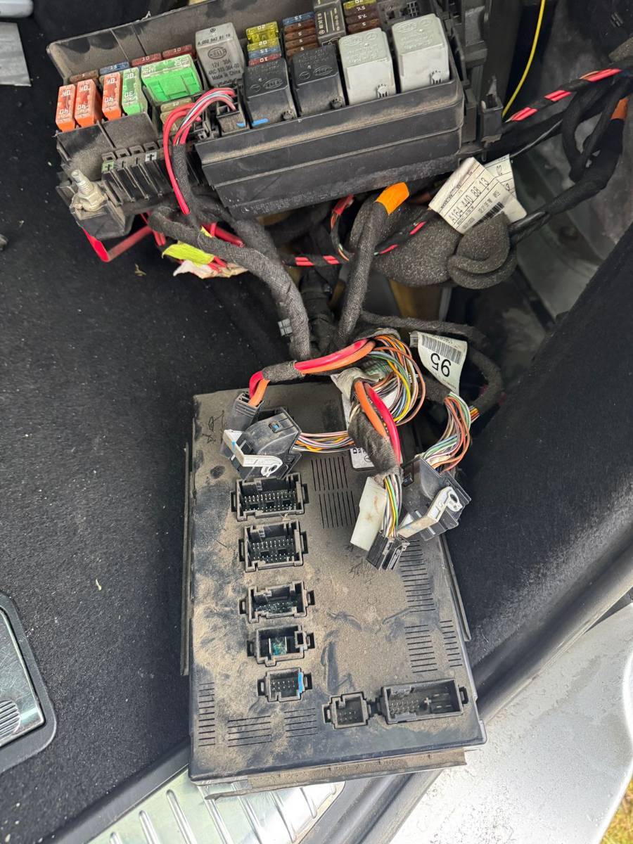

ни одна лампа не горит. Но заметил что в воздухе висит одна фишка, внешне оч подходящая в этот разъем
, но она в него не влезает, хотя такие же 8 пинов и те же направляющие. Когда доставал сам ее там не было, стало быть он не оттуда, может просто дополнительная , а может отлетела от блока предохранителей например, я с обратной стороны на блок не смотрел и от блока вовсе не отстегивал ничего, я его вместе с креплением снял чтобы сам достать. На всякий случай решил сам повесить за блоком предохранителей а не держать его внизу, тогда вода точно не попадет. Но как решить проблему со светом не знаю. А началась она после приезда с сервиса, там мне меняли катушку зажигания в 4 цилиндре, вряд ли они бы стали отключать эту фишку да и зачем. Вопрос от наташи ростовой, господа гусары. куда эта фишка втыкается?
Я понимаю что по хорошему надо в сервис. но как мне ехать без фонарей, без стопов поворотников и пр, поэтому пока пытаюсь решить проблему на месте. Нигде в инете не нашел фотки обратной стороны блока предохранителей чтобы понять куда воткнуть эту фишку, да и воткнув не спалить бы ничего, поскольку вряд ли фишка сможет сама отлететь.

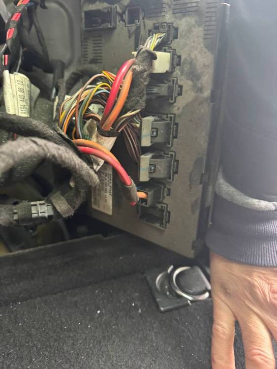

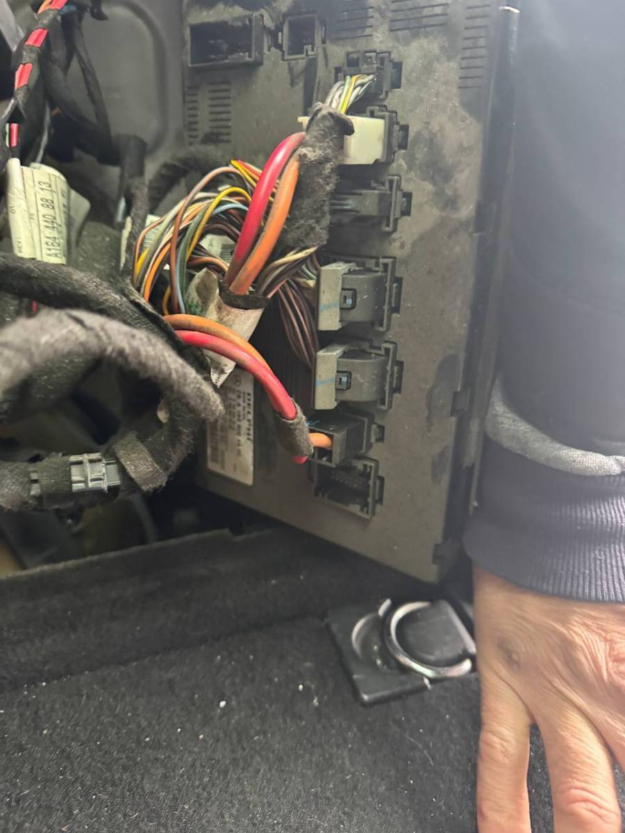

Когда снимал сам воткнуто по умолчанию там было все так..

бывает фишки висят не подключеные для каких нибудь доп функций например на разъем фаркопа и тд
да и вынуть там что либо не легко все же с защелками
