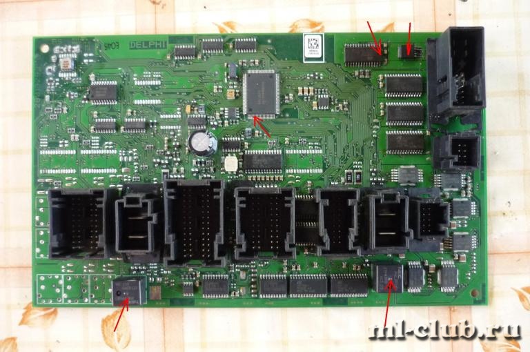

химия конечно есть. Но процессоры и микросхемы очень плотно прилегают к плате и судя по фото наверняка что то сгнило

Начинай с разъема где зеленая стрелка, на каждом разъеме есть по 2 защелки, отжимаешь и давишь на разъем и так каждый разъем процедура занимает 1 минуту и плата голая с разъемами у тебя в руках.
Вот так он выглядит

у меня не работал замок багажника, привод поднимал а замок сам не хотел, были не значительные окислы на плате, электронщик пропаял каких то 2 реле и одну микруху и всё заработало. А еще я сутки в спирте держал и потом просушил.
Вот эти вещи он паял
