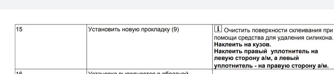

а то я запутался - одни говорят, что нужно заказывать левый и переклеивать задом наперёд,
Все правильно, в висе так и написано правый клеить на левую сторону, а левый на правую. Если по простому , то клеющейся стороной уплотнителя к кузову. Документ из виса я по моему выкладывал на форуме, если нет, то на днях выложу.
@Hmurzik точно, раньше я уже выкладывал этот документ на форуме))

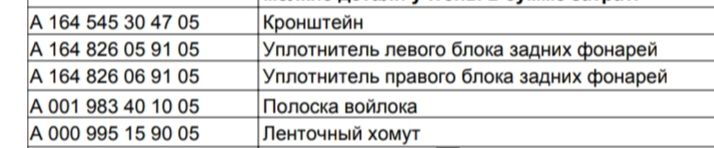

номер документа SM 54.21-Р-0036А
Позиция работ №15, внимательно читаем "i", партнамберы уплотнирелей в конце документа:
Блок управления системы автоматического привода двери багажного отделения переустановить.pdfПолучение информации...

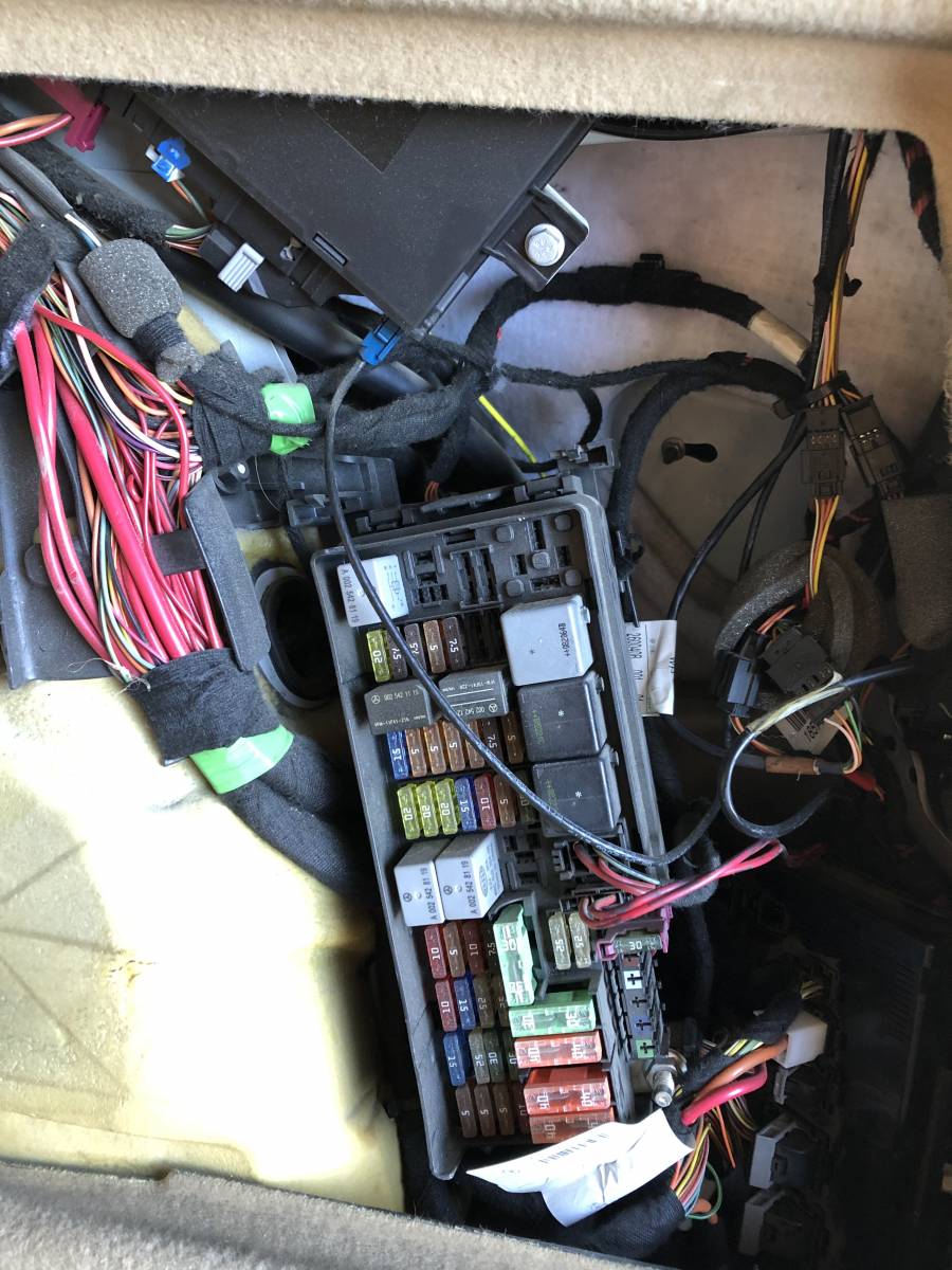

Всем доброго дня, столкнулся с той же проблемой, залило задний САМ, погасли все задние фонари,  подскажите кто нибудь его ремонтирует или только замена?
На драйве пост видел как обезопасил себя один чел от воды в блоках:
разложил силика гель который влагу впитывает во все блоки сам и блоки предохранителей
главстрой12.рф
Посмотрел фото в интернете и действительно справа снизу на фото блок sam, все сухо. Подтвердите подалуйста, это он?

  В 23.09.2020 в 14:54, DocFed сказал:
Это он. А насчет того что всё сухо - Вы его вскрывали?
  В 23.09.2020 в 14:59, masterw220 сказал:
Блок нет, только нишу осмотрел всю снизу и сверху
Вскрывать?
главстрой12.рф
  В 23.09.2020 в 15:46, DocFed сказал:
Вскрывать?
Вскрывать и смотреть на предмет зелени!
я его просто поднял повыше,на фото он уже поднят
