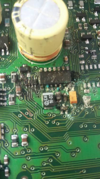

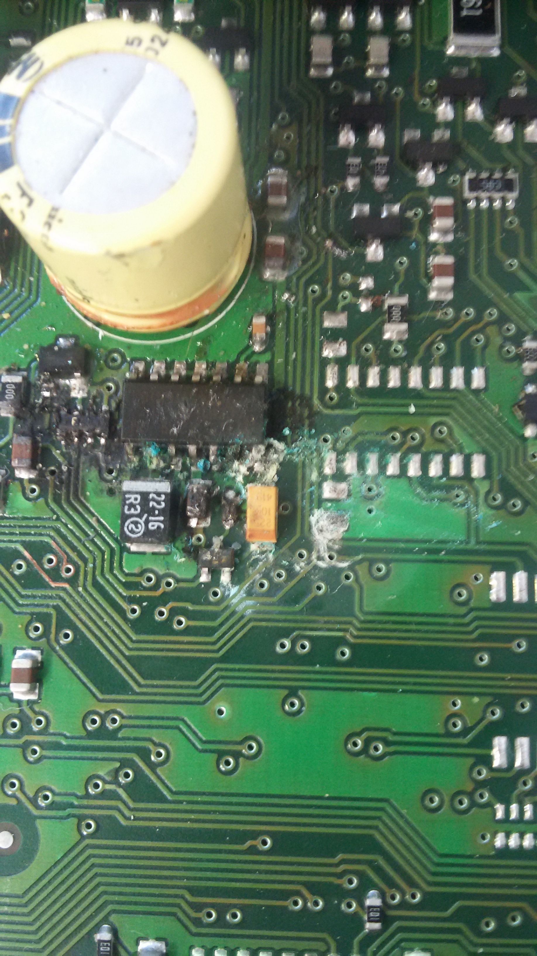

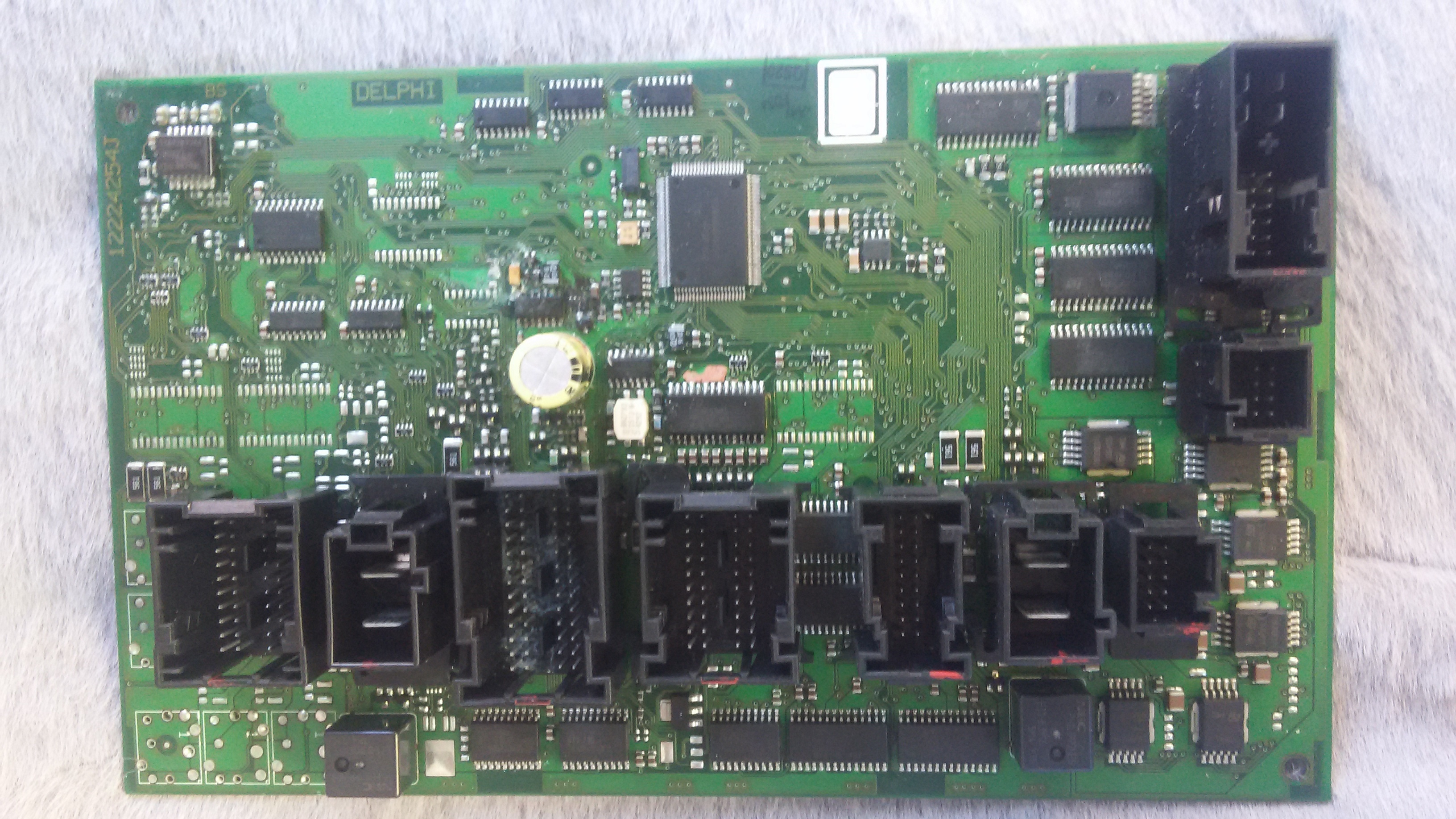

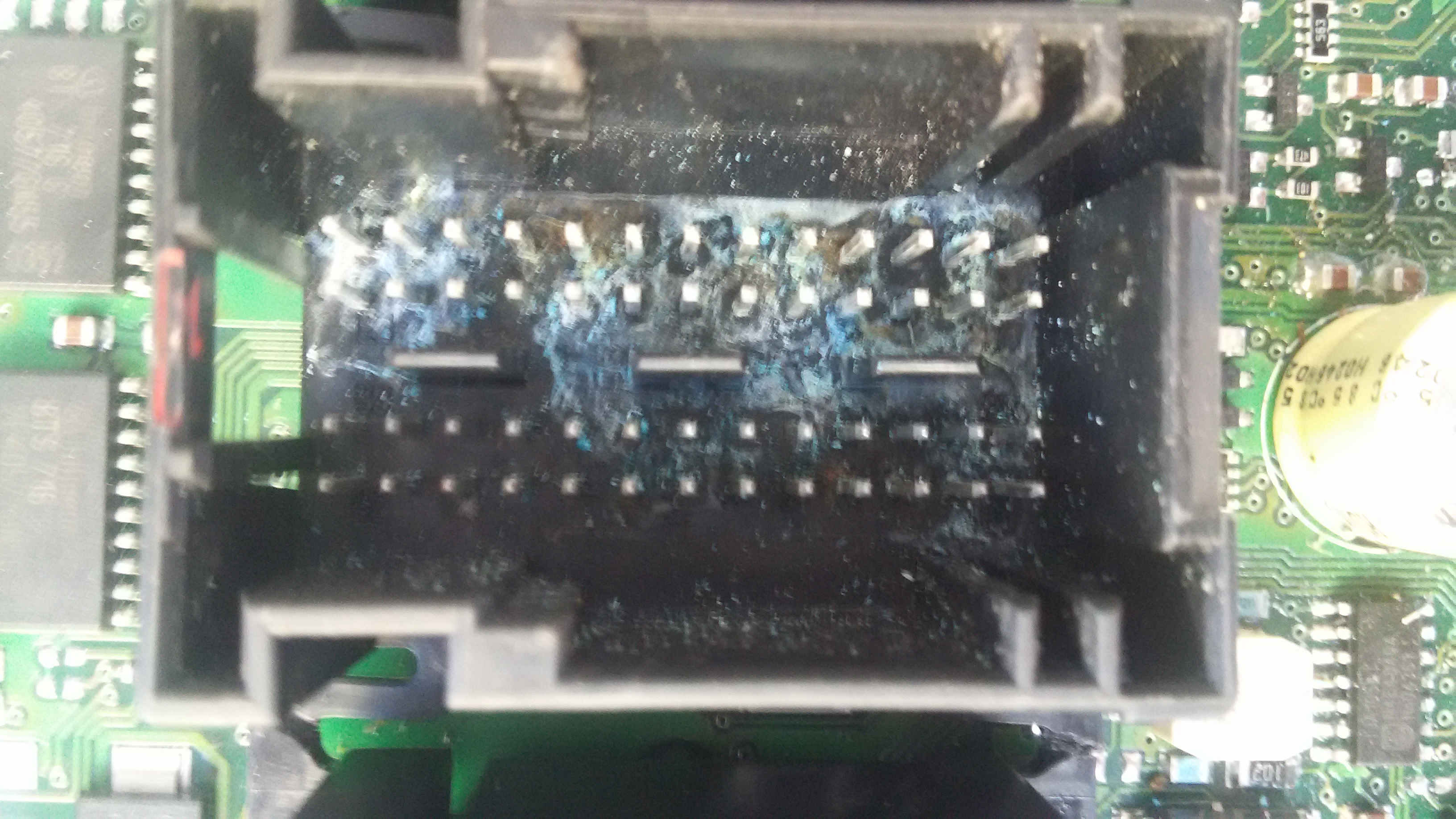

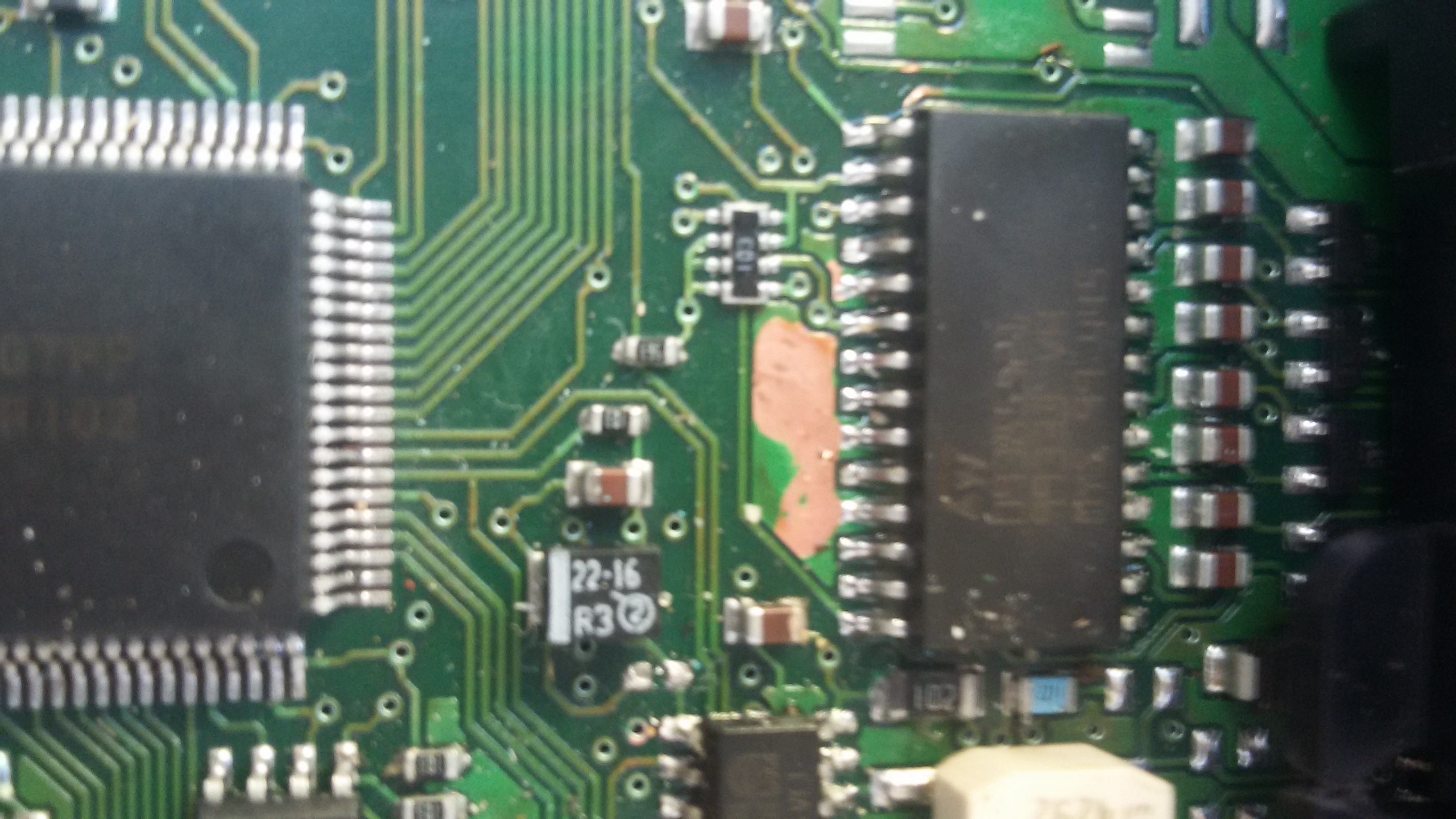

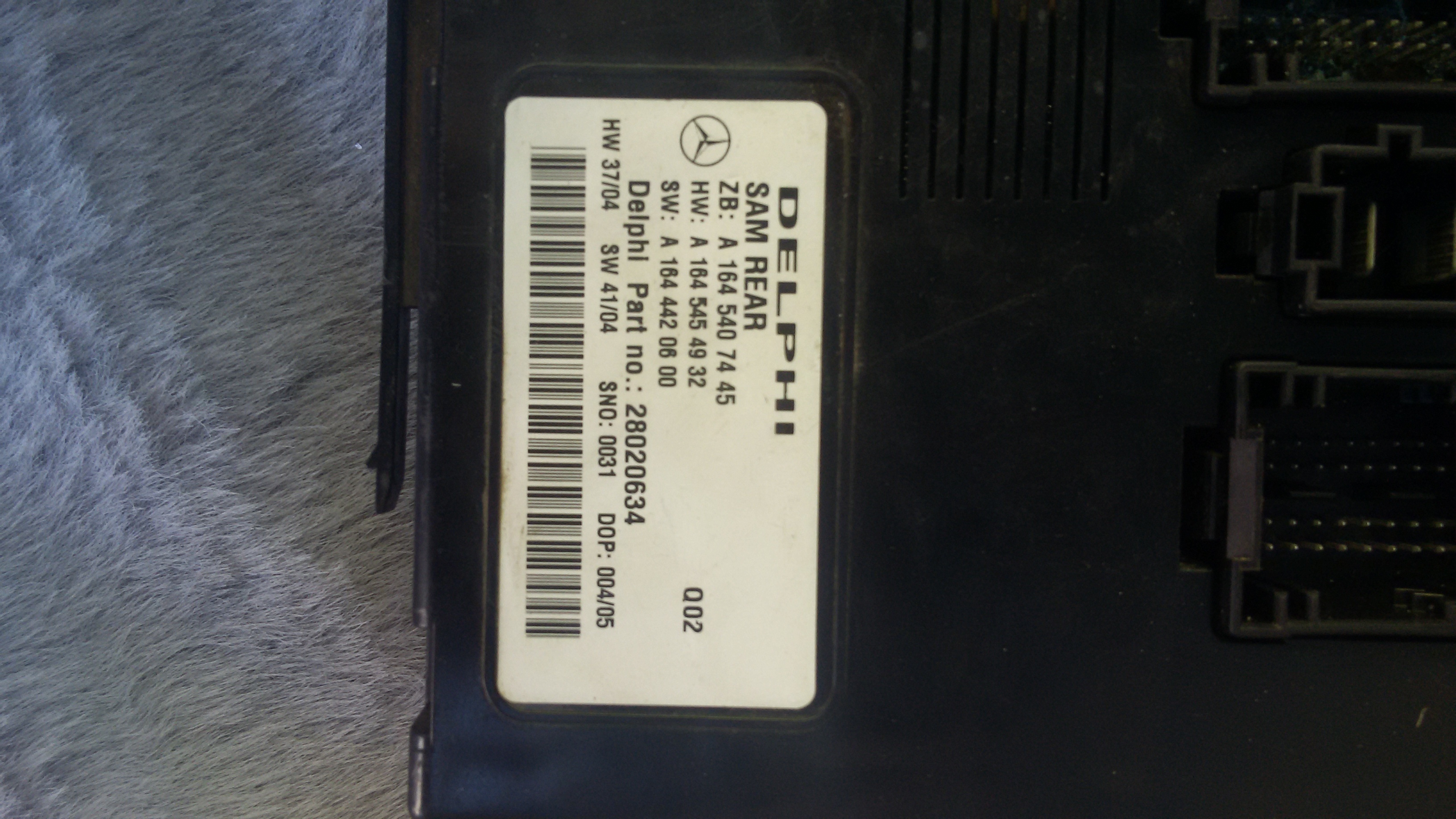

Здравствуйте уважаемые форумчане,  ML 350 , W164 , 2005 гв, не работают дворники,  поворотники,  аварийка,  сиденье не двигаются,  акб проверял все в норме заряжены,  походу  подыхает задний блок Sam,  или как он правильно называется САМ,  (фото прилагаю). Может конечно самоделкины попробуют подшаманить его, скажите пожалуйста можно ли поставить блок б/у или обязательно новый? Просто слышал что его надо Потом программировать
Можно попытаться этот отремонтировать....Но новый быстрей и лучше...Но подвязывать придётся....
Изменено пользователем Watec
Судя по фото это уже тяжелый случай, шансов восстановить мало.
