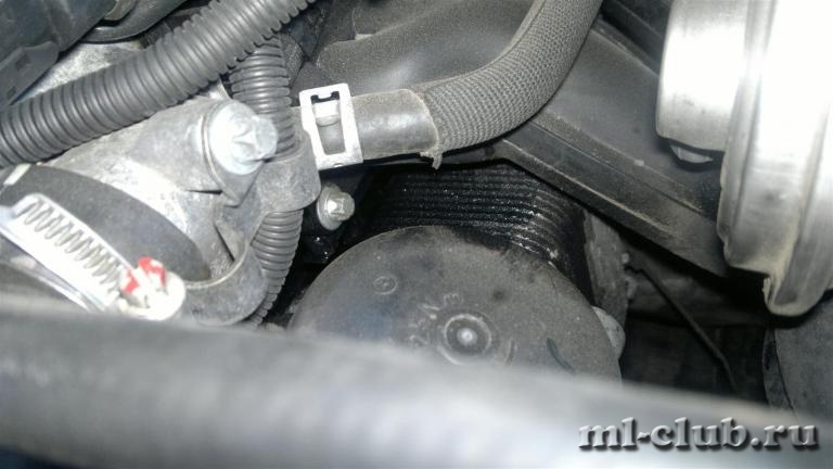

Что использовалось:
  • Прокладки А1121840361 А1121840261 А1121840061
  • Головка на 46,
  • Баллон очистителя карбюратра
Как делалось:
  • Снимаем пластиковый кожух двигателя
  • отворачиваем крышку масляного фильтра вынимаем его
  • отворачиваем 4 болта (звездочка торкс) корпуса теплообменника
  • отворачиваем гайку на 46 внутри корпуса масляного фильтра и вытаскиваем его
  • извлекаем 2 прокладки сбоку корпуса масляного фильтра одну снизу (нижняя прокладка у меня приклеилась к корпусу, но может остаться на блоке)
  • очищаем корпус фильтра и теплообменника
  • ставим новые прокладки: боковые на корпус, нижнюю устанавливаем на блоке
  • прикручиваем гайку на 46 и 4 болта теплообменника
  • ставим масляный фильтр
на ml 270 тоже самое будет?. сопливит вот в этом месте:

соответственно и хомут тоже надо отдавать что на штуцере теплообменника, или можно оттянуть и так заменить прокладки?

головку на 46 нашел?))) там дел не на долго - дольше мыть от масла...

Нашел и уже все закончил. Сосед камазист, у него этого большого добра - вагон. В инструкции упущен важный шаг - снять насос продувки катализаторов. Тогда залезут свободно не только руки, но еще и ногой помочь можно.
я насос удалил за долго до замены прокладок масляных))) ни чего не мешалось)))
а, если мотор снять так ВААЩЕ - ЛИПОТА БУДЕТ!!!!
Друзья, ничего там не мешает, если пользоваться НОРМАЛЬНЫМ инструментом, в частности нужен гибкий удлинитель и УСЁ!!! :014:

Может это и доставляет удовольствие, изголяться с гибким, но я предпочитаю открутить один болтик на 8 и подойти к этому вопросу как мужик, с твердым и прямым.... :)
