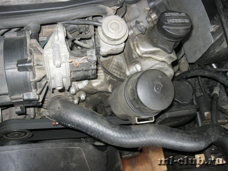

вот фотки где искать 4 прокладку, пытался сфоткать сам нихрена не получается, там камеру надо телескопическую, взял фото двила из нета
Привет!) Можешь помочь? У меня на МЛ320 неразборный корпуса масляного фильтра (нет гайки на 46 и болтов) и тсутствует теплообменник. Мне достаточно будет поменять 4-ую прокладку??? Или есть что-то ещё???
@Евгений123,4-я прокладка это отдельная песня, теплообменник и корпус сдесь ни прчём. Если визуально течёт только из-под неё - то её и меняй. И сфоткай свою конструкцию, интересно, что там, да как.
На фотках видна течь. Надеюсь, она устранится заменой одной прокладки...

посмотри внимательней у тебя течь вроде-как выше этой прокладки. Лучше сделай так: удали все маслянные подтёки и грязь, пару дней покатайся и наблюдай, может ещё откуда обнаружишь: посмотри из-под клапанной крышки и стакана фильтра. Удачи.

врядли течет эта прямоугоьная прокладка, что на фото видно.
Видно что теч сверху, может даже из бочка гура нагадило, как вариант.
У меня в этом месте вообще всё слоем черного сала было ) . Отмывал салярой, теперь вроде сухо.

Не угадал, Андрей)). Дело было в этой прямоугольной прокладке. И на фотке это чётко видно. Для надёжности я её ещё помазал термостойким герметиком. Теперь порядок, не подкапывает.

У меня в том месте где ты фото сделал было всё слоем черного сала после зимовки. И из гура и из двс налило прилично. По этому отмыл, поменял все 4 прокладки,  чтобы не возвращаться к этой теме. Промыл клапанные крышки, заливное горло крышку с заменой прокладок - там тоже давило по чуть- чуть но грязь есть грязь. Теперь зимой и не зимой надеюсь движёк  останется чистым. Герметиком намазал только млые крышечки клапанных крышек, всё остальное должно герметизироваться прокладками.

Только одну прокладку поменял. Просто у меня в конструкции отсутствует маслоохладитель. У тебя наверное он есть, тогда придётся и там сменить прокладочки. Советую посмотреть ещё бачок и шланги ГУР-а, если уровень в нём падает. Удачи!
уровень в гуре НЕ падает. одну поменял? ту которая под прямоугольничком
Я же написал....ОДНУ....так как у меня отсутствует маслоохладитель.Посмотри мои фотки, там всё видно.  Если он (маслоохладитель) у тебя предусмотрен конструкцией, то смени и прокладки маслоохладителя. Они часто бывают причиной утечки.

сегодня лазил в этот узел. поскольку резинки лично для меня нехрена не копеечные, чуть ли по 700-900р за шт идут(((( решил сначала оченить что у меня там в реали - масло то херачит, аж ремень промок и начал разваливаться((((((((((( предварительно купил головку на 46 - поиск в местных сервисах не привел ни к чему((( 480р головка + переходник с 3/4 на 1/2.
все разобрал чуть не потеряв 1 болтик крепления радиатора - мои лапти ну ни как не лезут туда.
под корпусом уже стояло на герметике, но дорожка шла с радиатора нижнего отверстия. резинки дубовые очень. резинка из под корпуса уже начала трескаться от старости. протер, оценил будущие затраты и собрал все назад на герметик. поменял ремень.
откручивать крышку снизу не стал - не от туда шло. пока ремень сухой - дальше видно будет.
