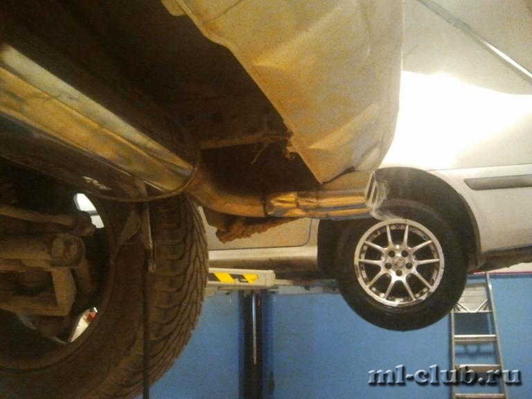

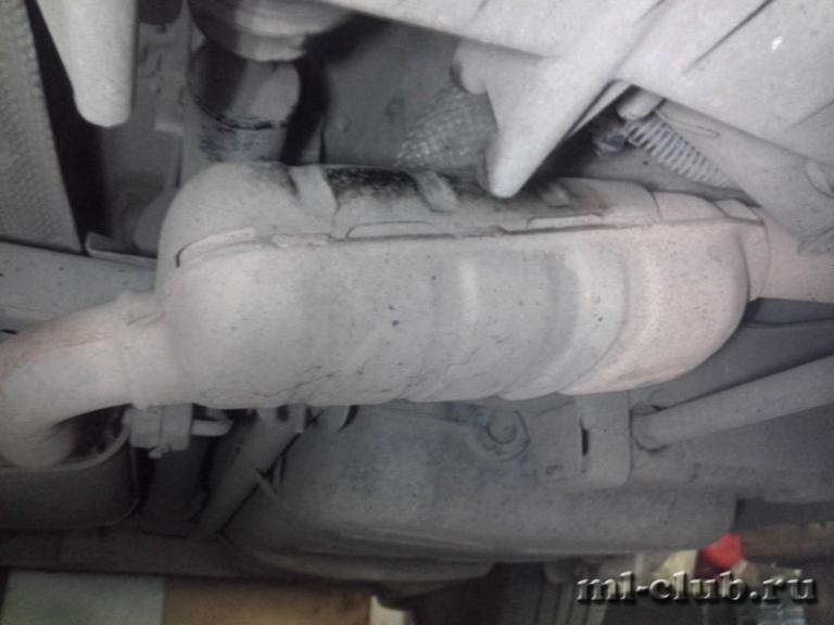

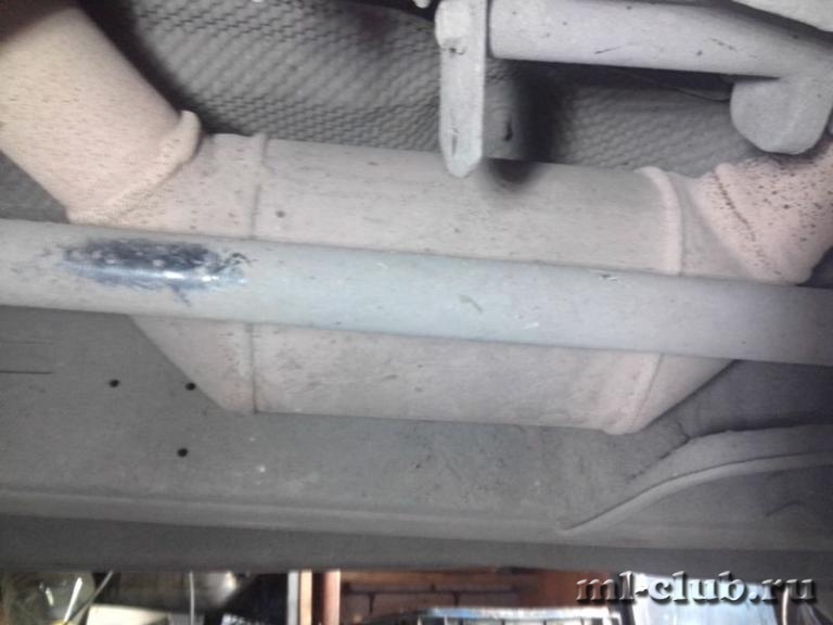

обычно банки грубовато вскрывают и заваривают - у меня все аккуратно.

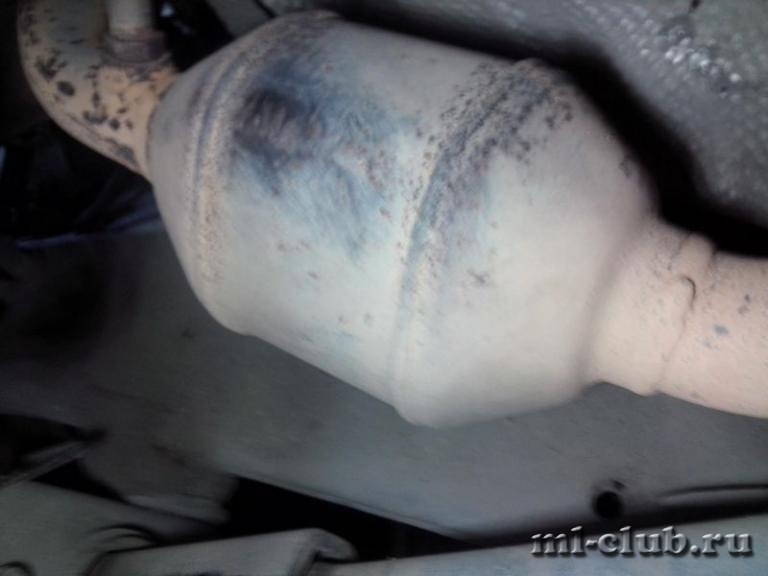

подскажите - у меня банки вскрывались или нет, может тупо каты выбили и все. подозревают что нету только передних - может задние уже кончились...
post-7216-0-23275100-1373729372_thumb.jp post-7216-0-34953200-1373729378_thumb.jp post-7216-0-32917900-1373729384_thumb.jp
попробую завтра просверлить дырку в корпусе и глянуть эндоскопом что там внутри, потом заварю.
походу катыц твои наместе доси!!!!!!!!!! судя из данных фото их никто не вскрывал..........
  В 13.07.2013 в 16:37, Murzik сказал:
блин - судя по сигналу с  лямбд задних передних то нет точно... значит ждет меня твой подвиг...

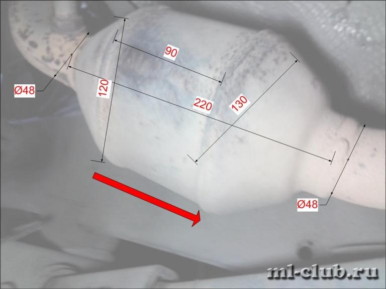

проставил размерчики для истории

Пламики 100Х200. 2шт вход 55,2шт вход 50. 50тые наверх..............55 на низ!!!!!!!!!!

сегодня просверлил дырочку 9мм в переднем кате и глянул что внутри - а там кат стоит целехонький, даже не пробитый((((((((

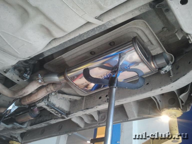

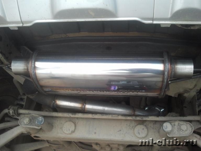

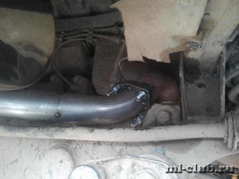

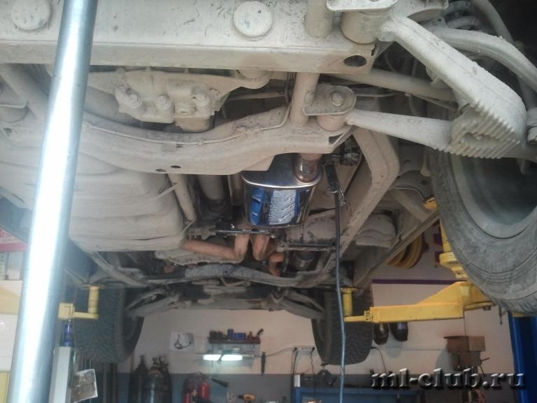

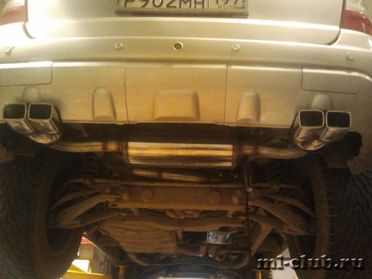

С выхлопом закончил!!!!!! каты вырезал сам, а вот заднюю часть решил доверить специалистам.

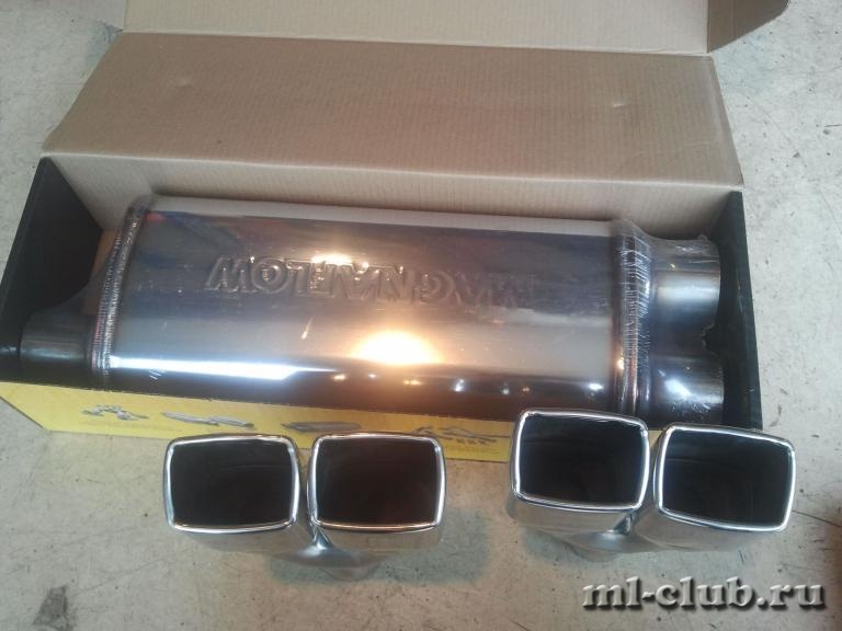

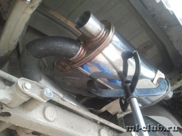

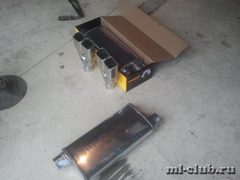

Ездил в  т.ц. Ангар Авто там у ребят бокс и специализируются на тюнихе и ремонте выхлопных систем!!!!! Изложив свои пожелания( бархатный сабвуфер+особо не выделяться грохотом в потоке машин) мастеру( Михаил) и он дал свои варианты исполнения.

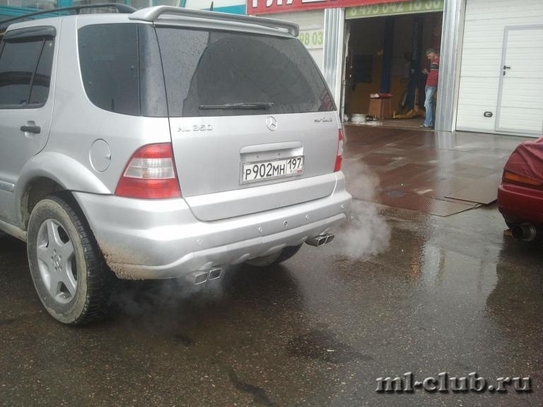

Работа заняла почти 6часов. В сухом остатке имеем: по громкости мне показалось тоже самое,что и штатная система. Но ооочень порадовало 2 вещи:
1. Появился ниииизкий утробный и неразражающий бас.
2. Исчезли примеси вибраций и тарахтения на всех диапазонах оборотов.
Ну и в дополнение при громкости штатной системы имеем прямоток!!!!!!!!!!!
В общем я ДОВОЛЕН как слон!!!!!!!! Получил именно то чего хотелось!!!!!!!!
Бюджет 21500р в моём варианте пожеланий.  16500 в варианте более громком( вместо прямоточного глушителя на месте штатного ставится простой пламегаситель).
Да глушители MAGNABLOW ( США).
