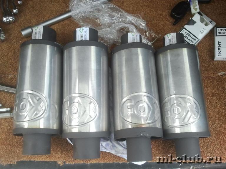

Вчерась вырезал нах переделаные каты в пламики( звук шо консервная банка) и врезал 4 пламика  Fox, звук опять стал как с катами. Есть дребезг небольшой, но это уже в глушителе.С ним пока думаю что делать, либо взять на разборе штатный, либо поставить бур-бур-бур что нибудь.Заодно и задницу раздвоил, осталось насадки прикупить!!!!!!!!!!!! :)

@Murzik,хоть бы фоток наделал и маркировку пламенников дал для истории --- чую ждет меня подобная операция...
Ссылка на комментарий
Поделиться на другие сайты
да, надо номера :) пригодятся же :)
а еще - какие вход/выход на пламегасителях? в миллиметрах пжлста :))
D2
позже с домашнего компа выложу.Есть фотки пламиков с маркировками, даж скажу где брал!!! Процесс сам к сожалению не фоткал, потому как итак саипалься с резкой сваркой и  примерками.......Но если что, отвечу на конкретные вопросы по работе могу подсказать!!!!!!
Пламики 100Х200. 2шт вход 55,2шт вход 50. 50тые наверх..............55 на низ!!!!!!!!!!

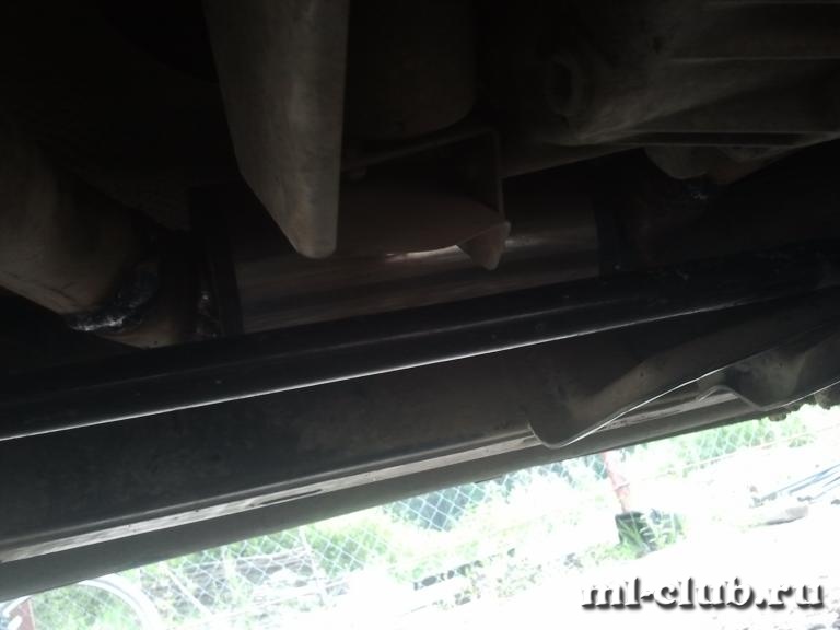

Фотки с под машины. Что есть...........
