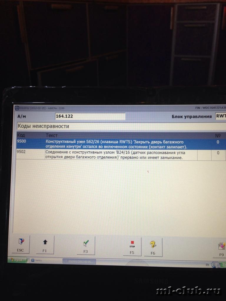

Доброго времени суток.......Такая проблемка......не открывается 5 электродверь......ни с ключа,ни с кнопок-только с нутри-тоько механически!!!!!!Все процессы работают!!!!!Нажиимаешь кнопку-всё гудит как при открытии,а замок не отщёлкивает!Ни каких посторонних шумов и хрустов-нет,всё вроде в норме,но замок не отщёлкивается....Закрывается как надо!!!!Помогите кто чем может!!!!!
Что стар кажет?
post-5272-0-19864300-1366107227_thumb.jp
Прозвони проводку и проверь кнопки открывания на водительской двери и на дверм багажника-та, что над номерным знаком-может за зиму грязи набилось...
если потыкать на неисправности в старе, он напишет алгоритм проверки.
  В 16.04.2013 в 12:15, huntter сказал:
 +100%
Кнопка на передней левой двери скорей всего))) не заливал ее случаем?
разобрал замок........там одна пластиковая шестерня разбила посадочное гнездо и вывалилась.....Замок под замену     Всем спасибо за советы!!!!!
