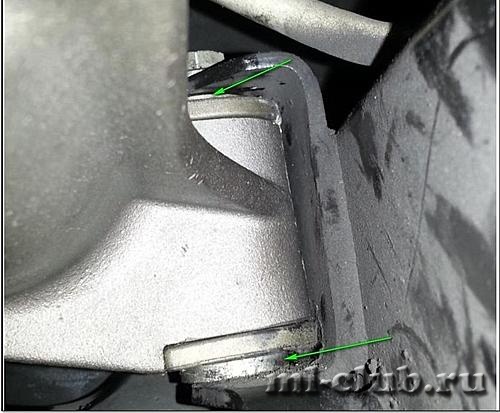

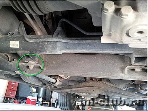

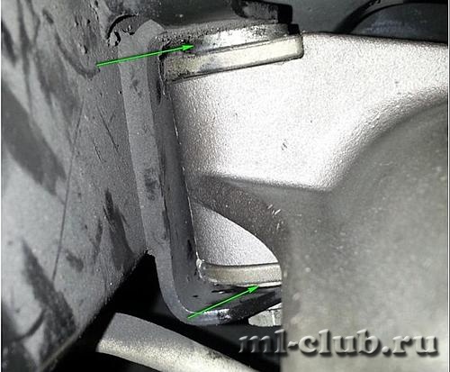

 Толстая и тонкая проставки сайлентблоков крепления рейки должны быть в правильном положении, чтобы в дальнейшем избежать проблем.
post-5118-0-45021100-1449428035_thumb.jppost-5118-0-21195400-1449428037_thumb.jppost-5118-0-52513100-1449428033_thumb.jp
@БИБИЯН, Ян привет! Начал-продолжай, где и какая должна стоять (или как ее отцентровать) и к чему ведет "неправильная" установка.
@korv, хрупкая, на холодную при ударе может лопнуть
@zmeenys, на последнем фото всё есть, кроме страстей про последствия....
Ага)
@БИБИЯН, Рейка должна стоять с наклоном?

Да видел там эти шайбы, оставил как были
