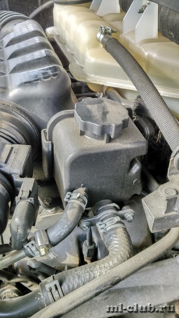

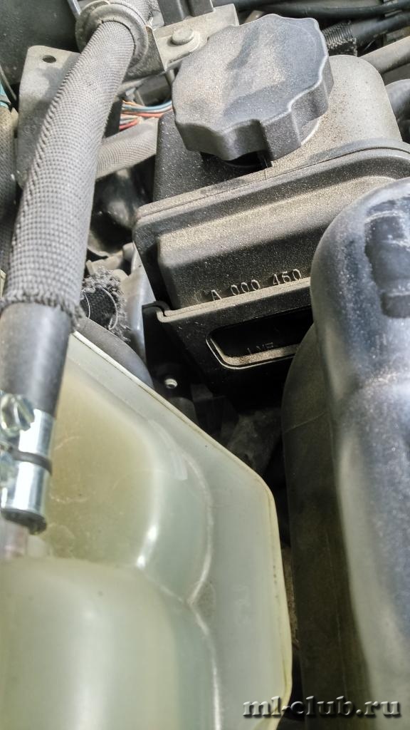

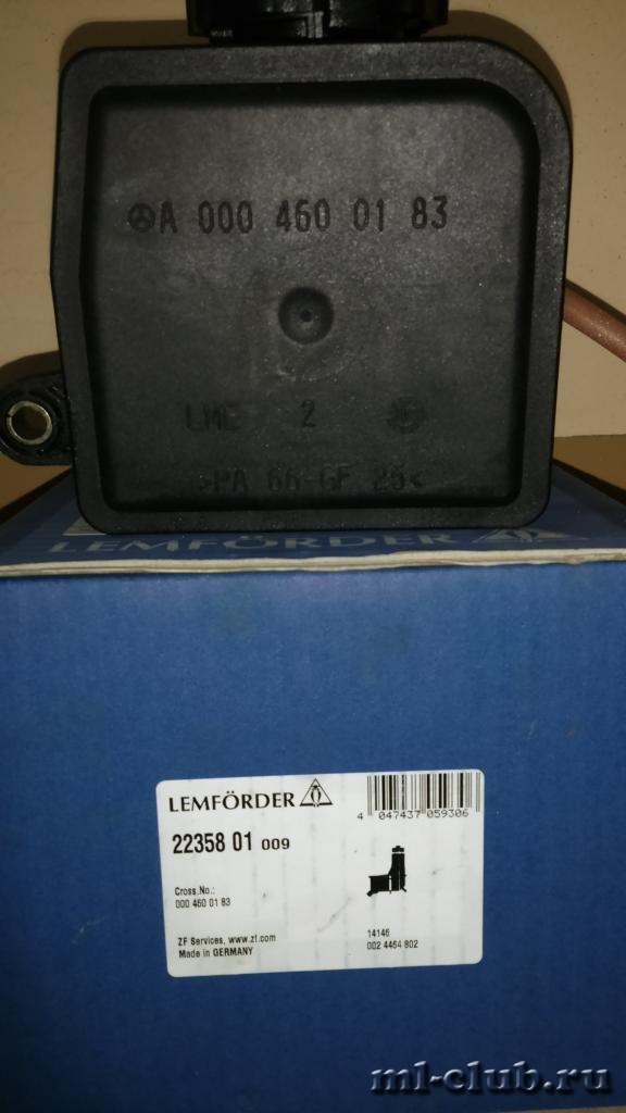

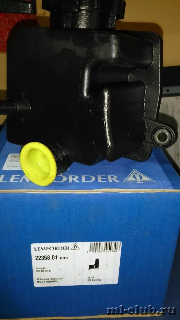

Добрался до гаража, вот фото бачка на 400 CDI:
​Старый бачокpost-12654-0-14515600-1432663055_thumb.jpost-12654-0-50976700-1432663088_thumb.j
Новый бачок от Lemforder, в коробке 100% оригинал, установлен на автоpost-12654-0-74160300-1432663134_thumb.jpost-12654-0-35624600-1432663171_thumb.j
Цена бочка 14$
