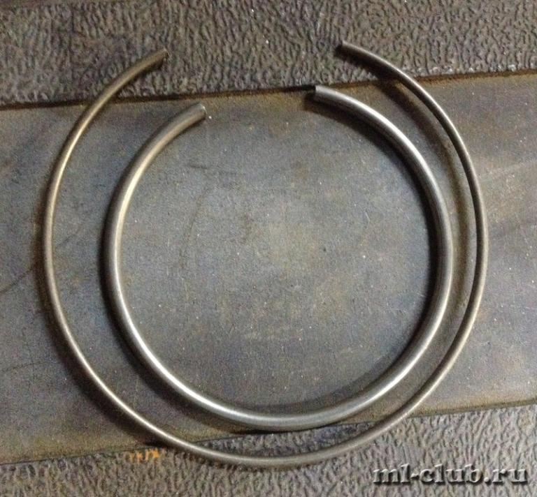

Недавно был сломан второй раз стопор справа на рейке - втулка вылезла наружу и жижа вытекла...
При ремонте стопорное кольцо было сломано и выкинуто - какой оно должно быть я узнал позже гораздо...
По размеру почти подошел стопор от ваз2108 подшипника полуоси задний - обточил на точиле, но хватило на полгода...
И вот, в дали от дома, опять остался без руля - пошел по другому пути - другое кольцо - в магазине для тазиков было куплено 2 кольца (на фотке стопорное от внутреннего шруса ваз (10р) и поменьше тоже от ваза от чего не знаю (3р) - его и поставил откусив около 2см).
Уже дома, я сравнил что должно быть и что поставил - диаметр разный прутка, но пока все пучком...
