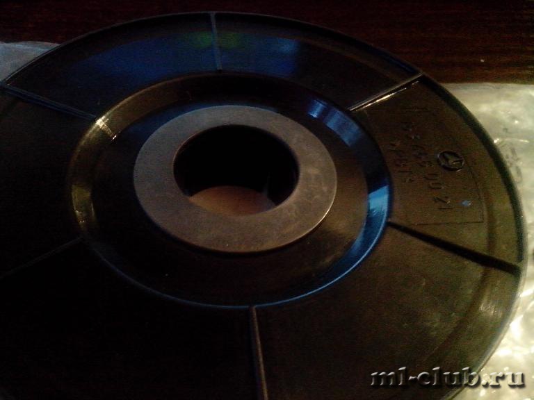

 Позиция N90. А1634620057 Тут её упоминали как пружинную шайбу. Приехала такая. http://www.pantritrading.com/media/catalog/product/cache/1/image/9df78eab33525d08d6e5fb8d27136e95/I/M/IMG_250113_6743.jpg
Отсюда вопросы: Правильная ли запчасть попала ко мне в руки?  и должна ли быть ещё какая то часть?
  В 14.11.2015 в 06:20, Редкий гость сказал:
Это пластиковая крышка на вал рейки
