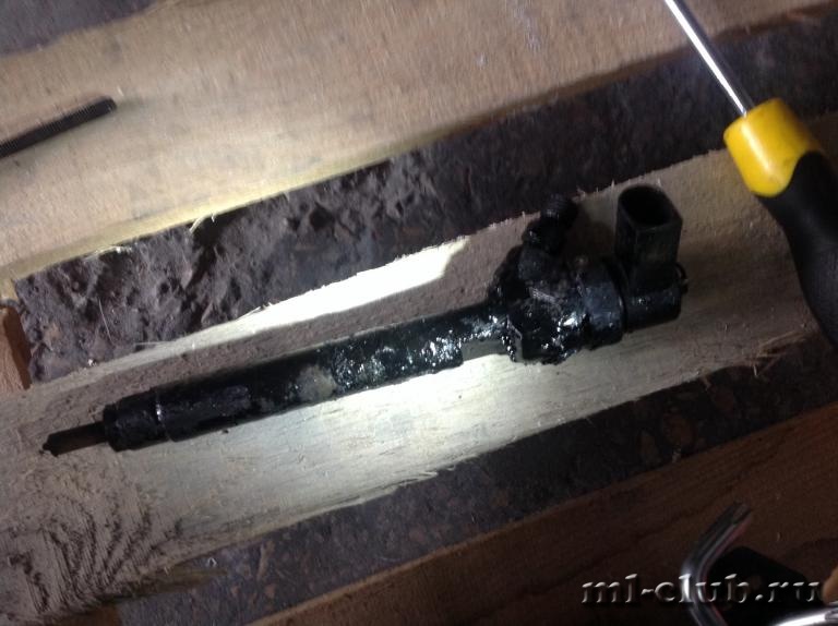

neofitik Опубликовано 3 декабря, 2015 #54 Опубликовано 3 декабря, 2015 Пробило шайбу неделю назад, сегодня поменял, кокса дохера, запарился убирать. Воспольховался одной хорошей жижей, выложу завтра фоточку её. Разъедает кокс на ура, НО!!! После того как ее разъело, необходимо очень аккуратно ее сдувать, все на что она потом от продувки компресором попадет, хрен ототрешь! Так как этого не знал, засрал себе все подкапотное черными брызгами этого самого кокса. Болт открутился без особого усилия! Форсунку снял без спец средств и без всякмх постукиваний и прочей ерунды. В правой руке отвертка а левой просто тянул форсу вверх, форсунку сдвинул с места отверткой проворачивая форсу в плоском положении в лево в право. Шайба оказалась сожраной в хлам, все зачистил, закинул новую шайбу, вставил форсу, закрутил новый болт в крепеж форсы, подсоеденил подачу и проводку и завел, завелась без проблем и уже без того отвратительного пшик-пшик. Все чисто, сухо не сифонит! Форса #2. 1
