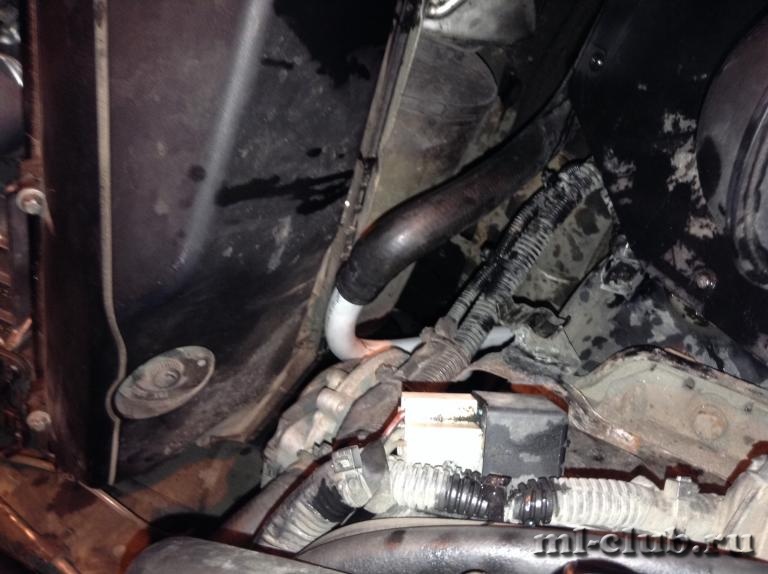

Форсунка вышла без особых проблем
По небольшому количеству нагара было понятно, что пробило сразу сильно и засек я это дело сразу

Повезло! Дно колодца не забыл фрезой пройти?

У меня фрезы нет :( щеткой чистил- получилось чисто, и надеюсь достаточно ровно для обжима
