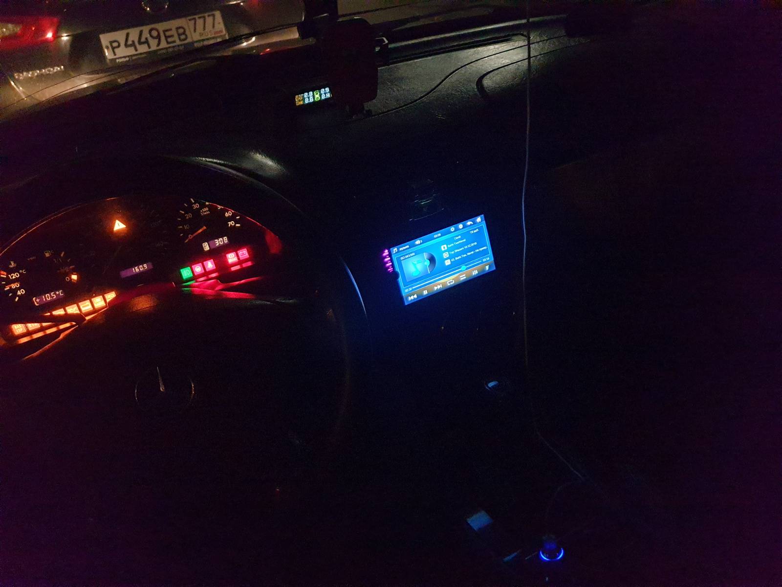

Ребят , всем привет . У меня такая проблема: когда машина заведена , то подсветка не горит (только приборная панель горит) , а вот подсветка стеклоподъемников , крутилок не горит , а когда зажигание выключаешь и ключ во второе положение , то подсветка везде начинает гореть .

Была такая проблема, свет на бороду, крутилки, блок стеклоподьемников, кроме блока задних, в положении зажигание идет от приборки, ремонтируй приборку или ищи на разборе(можно с битым стеклом), они через одну в этом плане битые. Очень распространенная проблема.

Спасибо большое ! Значит проблема в приборной панели, где спидометр и т.д?

Да, именно так. Метод лечения следующий. Приезжаете на нормальный разбор, вам выкатывают несколько приборок, проверяете, пока всЕ не заработает, берете за 2500(можно Америку, потом табло переклеете на европу, по желанию, я так и сделал). Повторюсь, они через одну битые.
