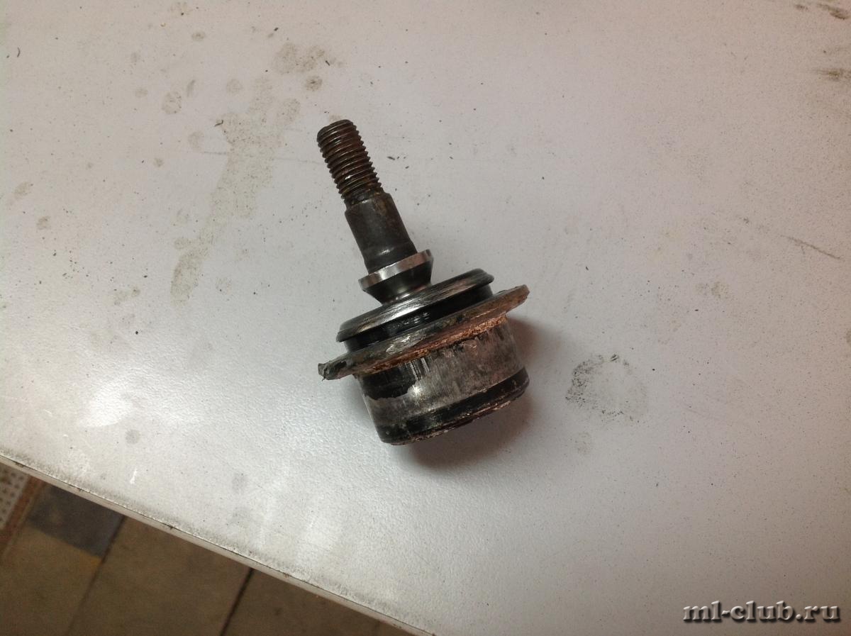

Лично я менял зание стойки отдельно.Снимал пружины.По осмотру уверен что выпрессовать шар низзя,а если и выпрессуется,то значит он не то что убитый а уделаный в 10 степени.Даже если предположить что новый шар ставить,то запрессовать ты их незапрессуешь ну никак.Выход один.Срезать на токарном станке старую шаровую,....и тогда уже шар можно вытащиь ,но с обратной стороны.Но грамотнее будет тогда просто полуавтоматом приварить новую шаровую( подозреваю что по креплению в рычаге подойдёт нижняя шаровая от ступицы).В общем кому некуда девать старые задние аммы звоните-свистите заберу в подарок и попробую заменить шаровые...........результаты обниродую.А пока ездию на Божиках........претензий нет вообще.Слетал на 4000км на Украину---претензий нет.
Смею заметить что шаровые на задних амортах выбиваются отлично и ставятся обратно отлично!!!!!!!!!!!!!!
Сам делал. Иворить полуавтоматом надо только прихватками иначе сухари горят сразу.
Будте предельно внимательны.
По поводу развала если пружины старые то развал делать не надо, если же пружины новые то обязательно.
  • Лайк 1

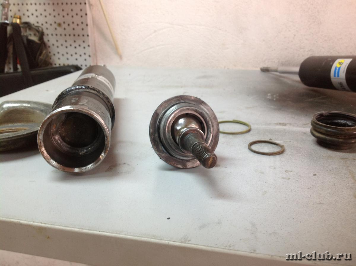

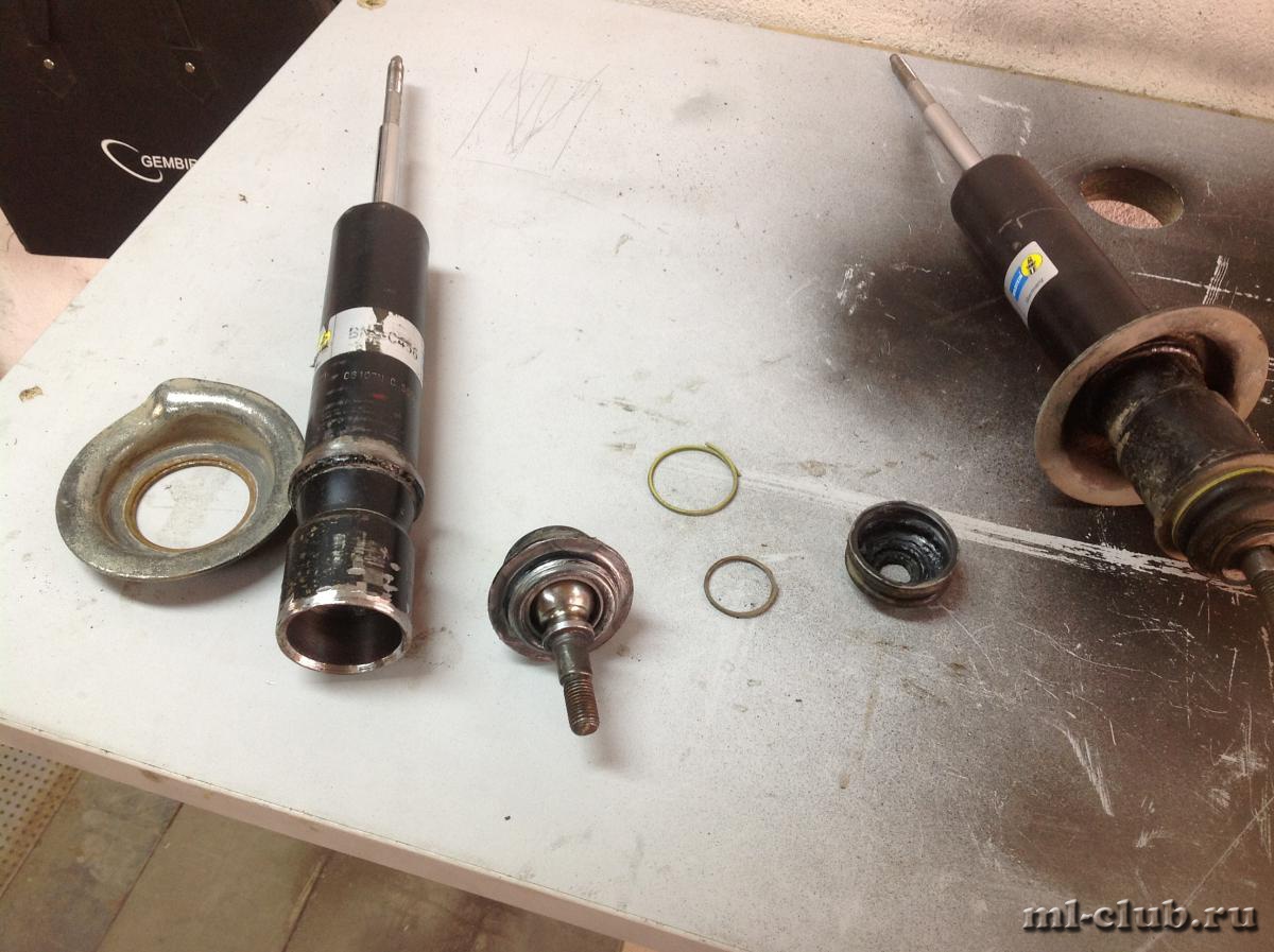

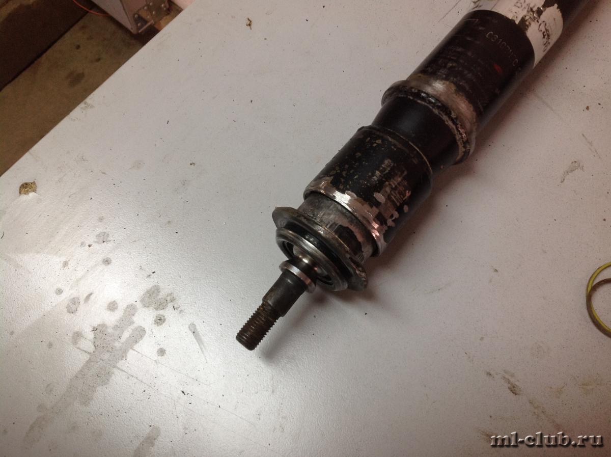

вот не множко фоток как ремонтировал низ у задних стоек
Это знаменитые Бильштайн Б4.
Итог: Шляпа т.е. долго не ходят.

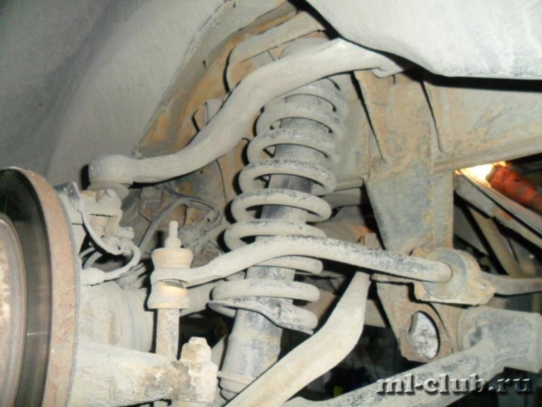

Съездил вчера на сервис - озадачили заменой рычага заднего. Шаровая в нем уже походила, хотели подтянуть, но резьба прикипела намертво. Вопрос такой, можно ли поменять только шаровую? Речь идет о нижнем рычаге, естественно!
А по поводу амортов - хочу поставить Sachs себе. Как они по ощущениям?
P.S. Спереди сейчас KYB, но Bilstein B6 уже наготове для переда
меняются
@t-55-2, вы оказались правы - меняются :-)
Но стук же все равно остался, так как было замечено, что шаровой амортизатора кранты. Теперь буду заказывать Саксы назад, а вперед поставлю B6

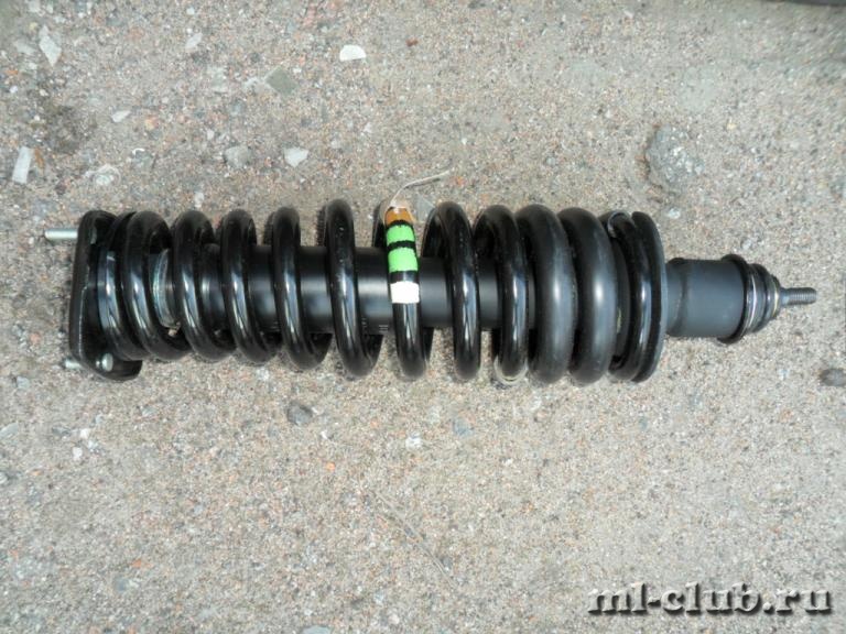

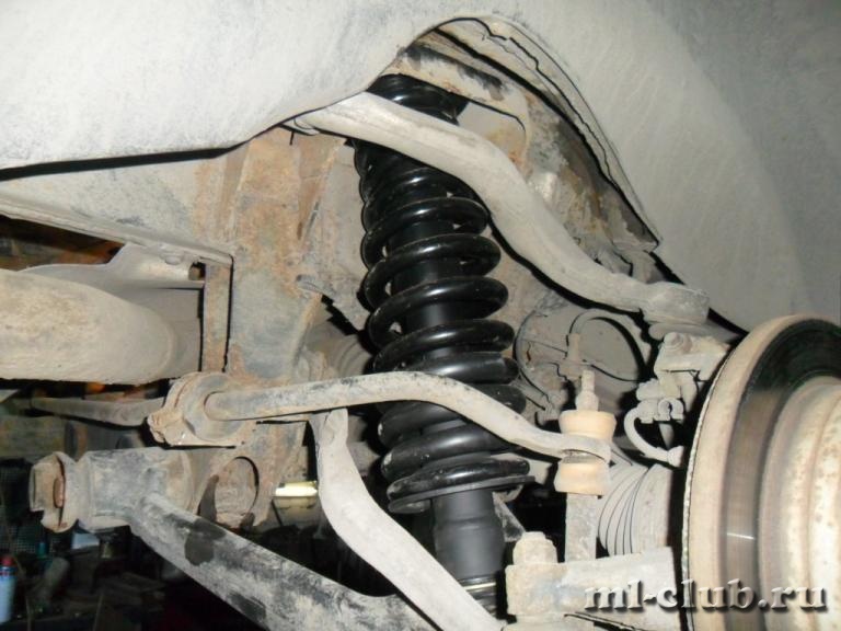

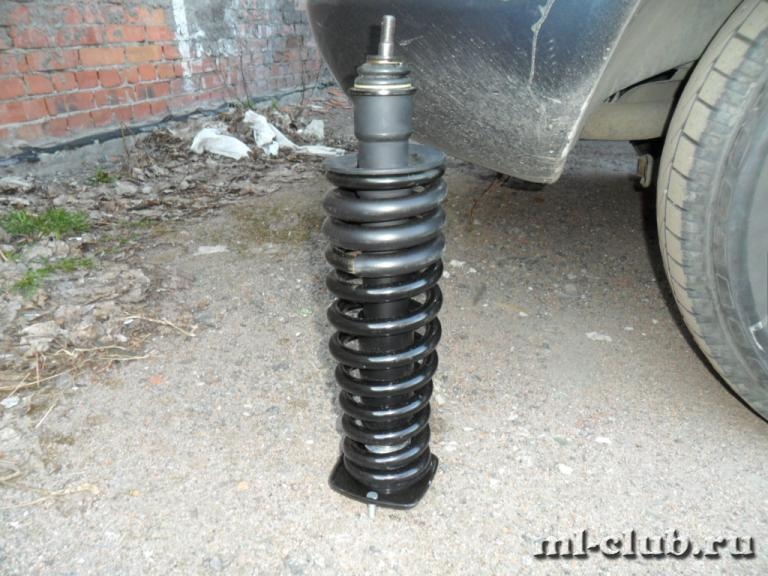

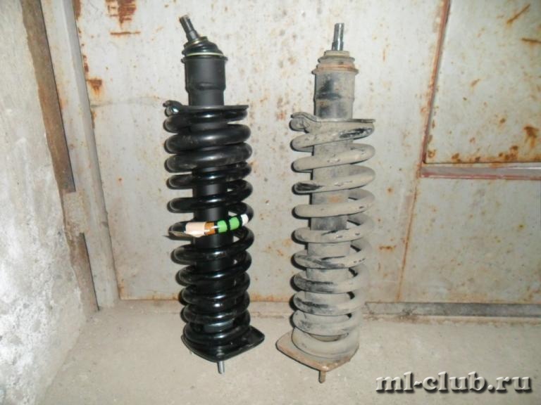

Сегодня поставил новые Сакс Супер Тоуринг газ-масло и новые пружины  Lesjofors. Зад заметно щас выше передка, от центра колеса до верхнего края арки 53см. Машинку стало не узнать на трассе. Пропала раскачка на высокой скорости и зад стал заметно жестче. На передке в прошлом году ставил Monroe, но что то они как сопли.

Заказал задние амортизаторы через Exist - SACHS.
Забрал с магазина, пошел в сервис, а мне говорят - "Сперва посмотри пружины, бывает нижний виток сломан". И точно, правая пружина оказалась сломана.
Заказал отдельно пружины Kilen.
Посмотрел тему, оказывается амортизатор у меня без верхнего крепежа.
Его надо отдельно заказывать, или от старого можно поставить?
  В 15.05.2014 в 03:00, Stalker сказал:
А что ты имеешь ввиду без верхнего крепежа?
К САХСу все гаечки-шайбы-сайленты в комплекте даются,а упорную площадку, ты назвал верхним крепежом, со старого снимай и ставь-без проблем.
