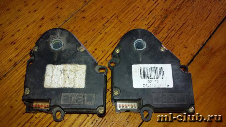

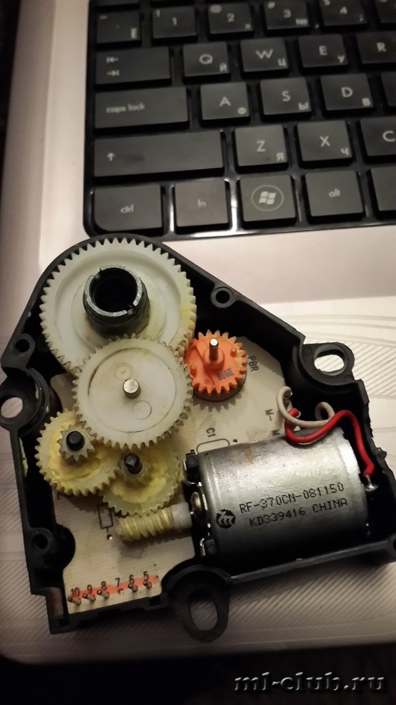

авто дорестайл, сняли моторчик(на фото), проблема в нем, мастер говорит что немного работает потом клинет. Хотя все шестерни в порядке.. Что кто посоветует или продаст б/у рабочий  :) уж оч срочно :)

моторчик подходит с кассетного видеомагнитафона,который двигает механизм выкида касеты.эдентичны один в один.

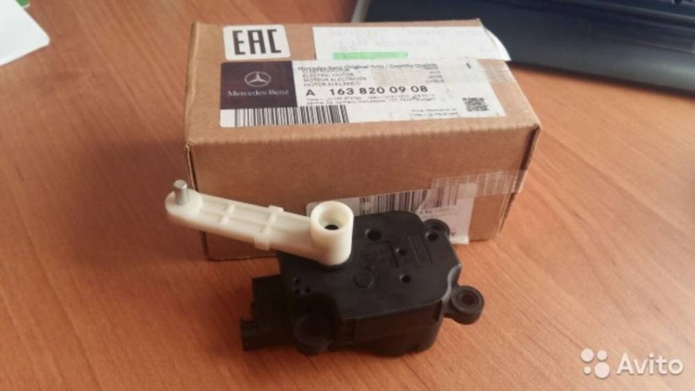

Подскажите этот моторчик отвечает за переключения холод,тепло???

@jon, не, не похож.
Это скорее рециркуляции.
Ставь трос, отлично работает.

Блин запутался((Ян говорит что он. А есть номерок запчасти?

Этот?

@jon, да. Этот похож.

@jon, Это подмес воздуха... правильно!
Ссылка на комментарий
Поделиться на другие сайты
@jon, тогда вот номер A 163 820 01 08.

@jon, радиатор большой, системы охлаждения?
Термостат тогда и воздух в системе смотри.
А моторчик я поменял на трос и доволен как слон)

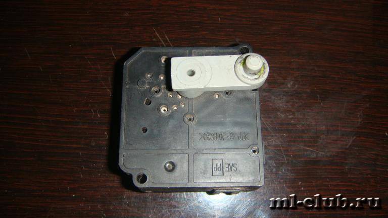

У меня рестайлинг по каталогу заслонка холодного/тёплого воздуха печки номер а1638200908 но выглядит мой моторчик не так, что выставляют в теме, может я что то путаю

Я разобрался с номерами (как я понял рест и до рест отличаются заслонками) вопрос к знатокам заслонка работает только при положение полный холод или полное тепло, на промежуточные регулировки не реагирует (это считается поломкой заслонки или это причина в другом), может датчик температуры в салоне или реле на панели кондея.
