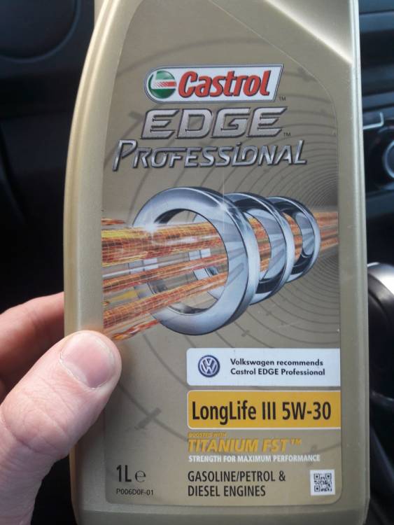

Здравствуйте. Такой вопрос. 4 литровый дизель. Бортовой выдал -1л. Хочу долить, есть вот такое масло. По допускам вроде бы нету МВ. Просто буду делать ТО и менять все, но чуть позже. А там что то про сажевый фильтр еесть или нет. Плюс заглушен ЕГР, вырезаны катализаторы.
Заранее спасибо. С уважением .
Начнем с того, что 5-30 жидковато в этот мотор. Но смотря что планируется дальше делать с этим мотором....
one life one love
Есть Star
8 часов назад, Werne сказал:
Здраствуйте. Планирую полную замену масла, но чуть позже. А по индикации приборной панели -1л масла. А это масло есть в наличии как раз 1 л , лью в W Amarok дизель, но год выпуска 16.
Если перебиться, то можно любое синтетическое, по допуску.
У вас очень редкий мотор. берегите его частой заменой масла. Я бы в дальнейшем лил любое синтетическое по допуску, пусть самое не дорогое, но которое не подделывают, замена строго не более 4-5 ткм.
Еще. Я бы для себя определился какое масло буду использовать в дальнейшем, сделал бы прямо после покупки замену, потом, через тыщу две еще раз уже на большом то, как бы промыв двигатель и освободив его от непонятной жиди которую лил пред. владелец.
1 час назад, Anton050 сказал:
Очень хорошии ответ, благодарю. Думаете 4-5 т.км менять? Планировал 7-10 замену проводить. По допуску у этого масла нету.
А так у нас специалист хороший есть занимается мерсами только (в гараже правда) у него планировал замену масла и фильтров.
7т нормально будет.
от стиля езды можно подкорректировать.
я лью addinol 5w40 super light. Меняю через 10т. Угара практически нет, но и стиль вождения - эстонский пенсионер.
масло подбирал по максимальному щелочному числу, которое нашел после Шела. Шелл стали делать у нас, я перешел на импортное, не самое популярное для подделок надеюсь.
в этом моторе масло не самая большая проблема. Нужно следить за температурным режимом, хотя и это врядли поможет, конструктивно слабое место
