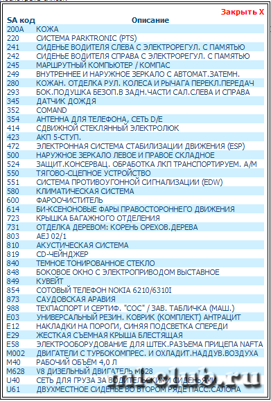

На elcats.ru схема (можно по ней понять есть ли сажевик?):

Когда входишь в Элкатс справа после года выпуска и номеров мотора и коробаса надпись "опции"...Жми на неё и всю комплектацию расшифруешь
  Watec сказал:
Если нет в списке, значит нет сажевого?
post-7835-0-99019400-1366302116_thumb.pn
Значит нет...Лей 229.3/5
