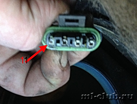

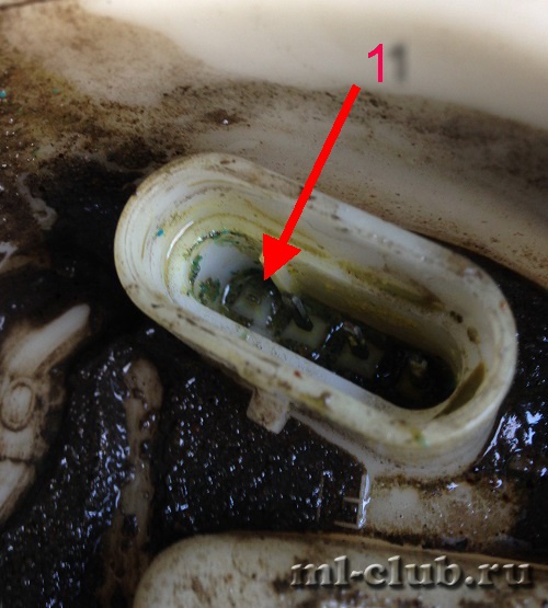

Всем привет!Уважаемые форумчане помогите советом! Столкнулся с проблемой-не знаю как решить!Пару дней назад обратил внимание,что авто,на холостых и в пробках,стал мальца подтраивать.Списал на свечи,т.к.пора менять. Вечером поставил-все норм,с утра заводить,а он крутит и усё!((( Послушал насос-тишина!(Давление проверил-ноль,полез в насос и обнаружил много воды и грязи!При отсоединении фишки обнаружил сломанный усик на корпусе крышки насоса,он остался в фишке!( Сам насос-рабочий,т.к.был проверен.Подскажите плиз,кто сталкивался-подлежит ли ремонту данный узел или можно как-то заколхозить т.к. крышку не могу,пока,найти,а авто очень как нужен?!(фото прилагаю)

Я бы так сделал! снять корпус целиком с насосом,
просверлит отверстие очень маленькое,
купить провода сколько там? ну четыре куска,пропустить через отверстие и на насос и датчик подсаединить,
Порезать этот разъем идущий к корпусу, подсоединить ТОЛЬКО ПРОВОДА НЕ ПЕРЕПУТАЙ.
А отверстие заклеить эбокситкой, чтоб поры мары не выходили.

Привет! Я уже думал об этом! Мне нужно,только,один проводок пропустить,т.к. один переломило! В этом направлении у меня два вопроса:
1.Кокой клей ловчее(чтобы держал и не развалился от вибрации,и что бы бенз его не разъел)?
2.Не коротнёт ли данная конструкция?
Спасибо!
Ссылка на комментарий
Поделиться на другие сайты
1 )Если один провод то сверло подобрать, 2.или 3ройка там? чтоб потом плотно пропустить через отверстие и супер клей гель можно.
2 )Не коротнет если в магазине купить с проводом  папку и мамку.

такой разьем похож ,на разьем бензонасоса инжекторных жигулей,(любой ваз ) просто видно плоховато ,в нормальном вазовском магазине должен быть белый разьем (он в корпус насоса вставляется и с нутри скрепкой прижемается ) не будет ничего сочиться и протикать ,только руки приложить ,и другая сторона (черный разьем ) тоже должен быть у них
Разъем на крышке не меняется-он с крышкой одно единое целое!((

на вазах он меняется , придется просверлить и подточить  ,вобщем поколхозить , а насос +,- подай на клемы крутить должен ,
