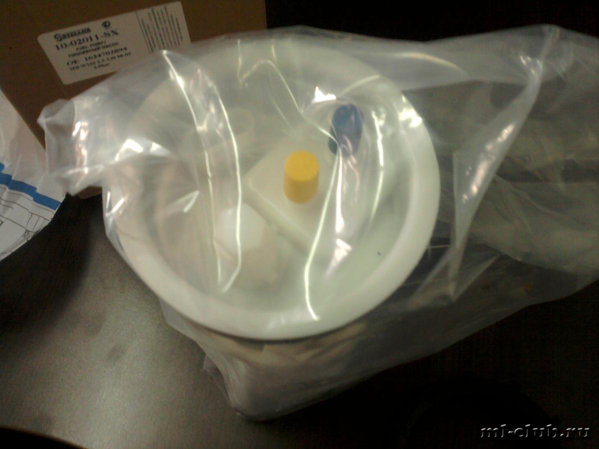

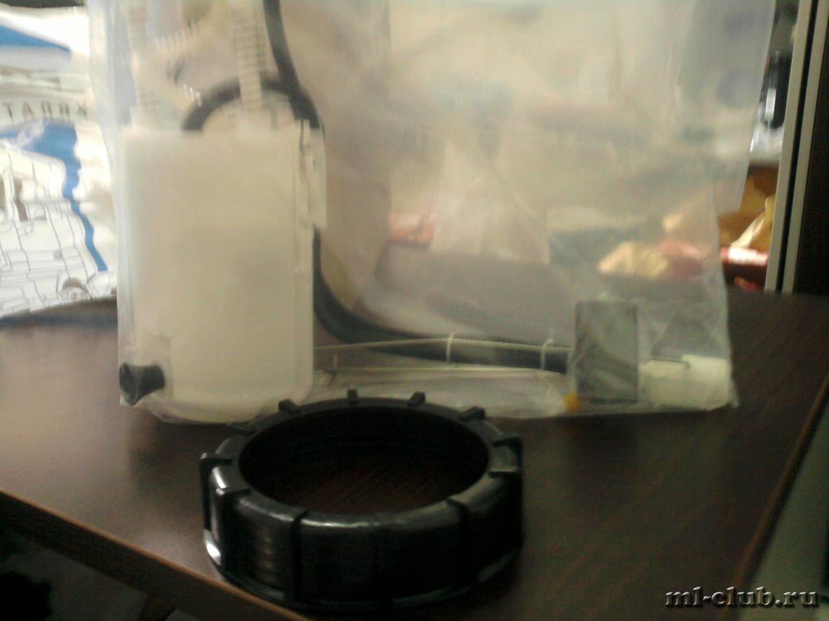

Выкладываю фотки топливного насоса упаковщика STELLOX.
(Насос топливный с поплавком в сборе MB ML W163 :
A1634703594 = A1634702894 = A1634701194 = 1002011SX)
Выше в постах так и не получив ответа, решил сам выяснить, что же упаковывает STELLOX (какого производителя из какой страны). По внешниму виду и на ощупь качество достойное, идёт в сборе, остаётся выяснить только качество товара в работе установленного на авто.
Упакован следующий производитель :
Wenzhou Huarun Electrical Machinery Co, Ltd (Китай).
