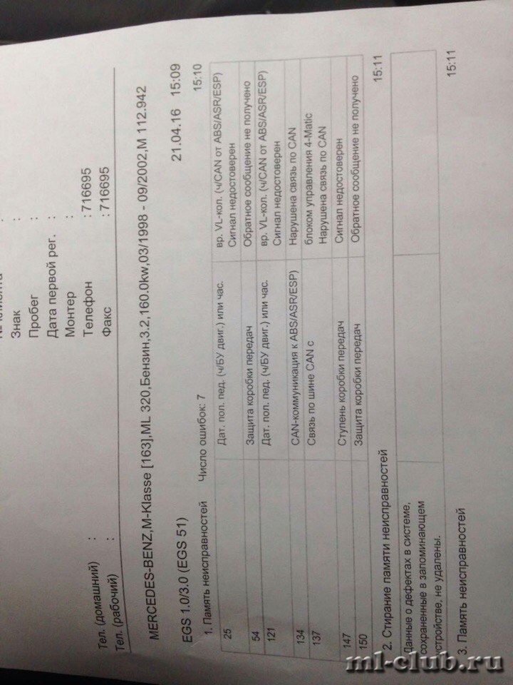

Добрый день! Акпп на мерседесе мл 320 уходит в аварийный режим, после того как заглушишь двигатель. тоесть не переключает передачи. Пока не остынет не выходит из него! Масло меняли уровень!  Блок управления чистый, контакты не в масле. Что может быть???

Для начала коробку на диагностику

диагностику делал! приложил файл в начале!

Только непонятки там какие то,по ходу все таки электроника коробки

Разбирай коробас,или диагностику на другом сканере
