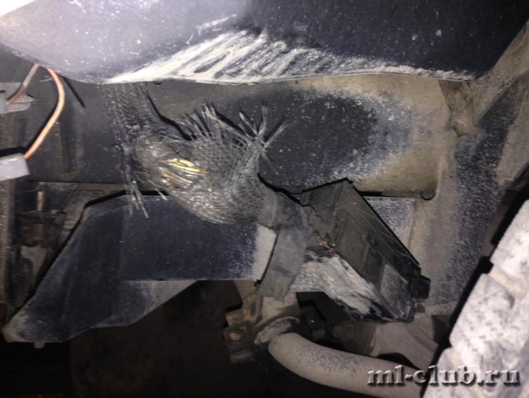

вообщем, решил вчера проблему
на фотках видно жгут из проводов, он выходит из блока реле и предохранителей сбоку и направляется по левому крылу машины где-то в подколесное пространство, где заходит в блок АБС (там большой такой штекер)
чтобы снять этот штекер мне пришлось снимать бачек омывателя, тот еще гемор :( его потом, чтобы поставить обратно пришлось снимать поперечную перекладину (там где замок капота) и обе фары - и то, еле еле вошел на свое место
значит блок АБС получает сигнал от датчиков тормозной системы о том, что нажата педаль тормоза, замыкая катушку реле К6 - он обеспечивает включение стоп сигналов
от ножки катушки реле К6 минусовый провод идет через маленький красный штекер в сторону кучи проводов рядом с реле свечей, там он подключается в другой большой штекер, который переходит в кучу проводов идущих через левое крыло в блок АБС.
как видно на фотке - этот шгут перетерся, там съелась изоляция и он в итоге оборвался
я так понимаю, это болезнь МЛ-ок после рестайла :)
там было все мокрое и в грязи, пришлось чистить и защитить, чтобы не повторялось
вот такие дела :)

Хорошо что разобрался, но чтоб снять штекер достаточно снять левое колесо и локер.

если загорелись эти лампы значит отключились системы ABS, ESP, ETS, BAS причин отключения - несколько десятков, простым поиском перетёршегося провода в жгуте можно не отделаться. Как самый первый и простой способ (без наличия прибора) проверки работоспособности датчиков числа оборотов колёс (а именно их проводка в большинстве случаев является причиной гирлянды) - это снять колёса и внимательно осмотреть провода идущие от фишек к датчикам и провода идущие к самим фишкам из жгутов проводки. Также как вариант могут быть стёрты щётки моторчика блока ABS это означает, что снова придётся снимать бачёк омывателя.
