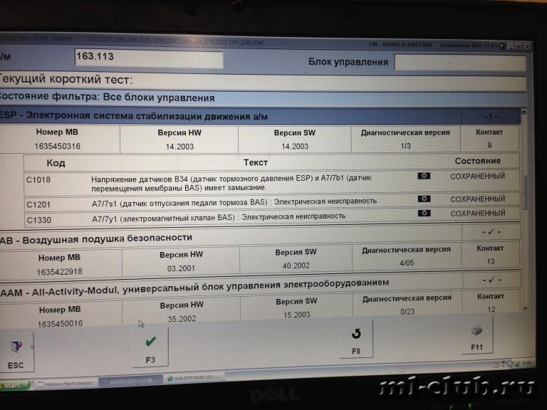

mamed.mamedov Опубликовано 14 января, 2014 #163 Опубликовано 14 января, 2014 Если кому интересно, то у меня загоралась периодически лампочка BAS/ESP. У меня рестайл, лягушки под педалью - нет. В итоге нашли воздух в тормозной системе, мне двумя неделями ранее меняли тормозную жидкость и завоздушили систему. Кулибины сначала опустошили всю систему до последней капли, потом залив новую жидкость прокачали лишь одно колесо. А там у нас - 4 контура на прокачку. Тормоза на машине при этом были ужасные, тормозить получалось только со 2-3 нажатия. В итоге мозги сходили с ума, выдавая лампочку BAS/ESP. По симптомам я воссоздал ситуацию, поехал в другой сервис и просто настоял на прокачке системы на наличие воздуха. В итоге с переднего правого и с двух задних вышло немало воздуха. Теперь тормоза работают отлично, лампочка BAS/ESP потухла и больше не загорается. Теперь у меня все еще ошибки в памяти от загоревшейся лампочки и стопы все еще не работают. Эту фотку я сделал когда подключали комп. Чтобы загорелись стопы - нужно очистить эти ошибки?
chai_nik Опубликовано 14 января, 2014 #164 Опубликовано 14 января, 2014 Теперь у меня все еще ошибки в памяти от загоревшейся лампочки и стопы все еще не работают. Эту фотку я сделал когда подключали комп. Чтобы загорелись стопы - нужно очистить эти ошибки? сброс ошибок и работа стопов никак не связаны
Shved Опубликовано 14 января, 2014 #165 Опубликовано 14 января, 2014 У тебя на фото ошибки сохранённые. Они не активны и ни на что не влияют. Если на корову надеть седло, она всё равно не станет мустангом (с)
mamed.mamedov Опубликовано 14 января, 2014 #166 Опубликовано 14 января, 2014 тормоза перестали работать через некоторое время после того, как мне поменяли жидкость загорелась лампочка бас/есп а с ней потухли стопы причину лампочки вроде как нашли, прокачали в нормальном месте тормоза, она потухла и больше не возвращается а вот стопы никак не вернуться есть еще мысли - куда смотреть? у меня рестайл, может у кого есть эл. схема от предохранителя и реле до самих лампочек - куда прозванивать? лампочки целые, реле менял с сигналовским, сигнал как работал так и работает предохранители все целые

Alex_nik Опубликовано 14 января, 2014 #170 Опубликовано 14 января, 2014 Если кому интересно, то у меня загоралась периодически лампочка BAS/ESP. У меня рестайл, лягушки под педалью - нет. В итоге нашли воздух в тормозной системе, мне двумя неделями ранее меняли тормозную жидкость и завоздушили систему. Кулибины сначала опустошили всю систему до последней капли, потом залив новую жидкость прокачали лишь одно колесо. А там у нас - 4 контура на прокачку. Тормоза на машине при этом были ужасные, тормозить получалось только со 2-3 нажатия. В итоге мозги сходили с ума, выдавая лампочку BAS/ESP. По симптомам я воссоздал ситуацию, поехал в другой сервис и просто настоял на прокачке системы на наличие воздуха. В итоге с переднего правого и с двух задних вышло немало воздуха. Теперь тормоза работают отлично, лампочка BAS/ESP потухла и больше не загорается. Теперь у меня все еще ошибки в памяти от загоревшейся лампочки и стопы все еще не работают. Эту фотку я сделал когда подключали комп. Чтобы загорелись стопы - нужно очистить эти ошибки? какое реле проверял? номер какой? старом можно увидеть реагирует ли датчик тормоза, и мембраны.можешь просто прозвонить проводку от лампочки до реле.
Shved Опубликовано 14 января, 2014 #171 Опубликовано 14 января, 2014 Не надо его откручивать. Сними фишку и прозвони датчик при нажатии тормоза. Если на корову надеть седло, она всё равно не станет мустангом (с)
mamed.mamedov Опубликовано 14 января, 2014 #172 Опубликовано 14 января, 2014 да, в старе видно мое нажатие на педаль тормоза а реле К6 простите, если глупый вопрос но как прозвонить от реле до лампочки не имея схемы? или вы имеете ввиду один контакт на лампочку - другой на ножку реле?
Shved Опубликовано 14 января, 2014 #173 Опубликовано 14 января, 2014 Если видно нажатие на педаль, то датчик рабочий. А на реле сигнал приходит? Если да, то ты правильно мыслишь по поводу прозвонки. Если на корову надеть седло, она всё равно не станет мустангом (с)
mamed.mamedov Опубликовано 14 января, 2014 #174 Опубликовано 14 января, 2014 есть новости если замкнуть контакты реле к6 - стопы загораются я замерил напряжение, которое приходит на катушку реле к6 - 8 вольт с хвостиком а, например, на реле сигнала - 12 вольт как положено похоже где-то перебит проводок? где искать?
Alex_nik Опубликовано 14 января, 2014 #175 Опубликовано 14 января, 2014 у меня реле к6 накрылось неординарно. при нажатии на пластиковые бока оно работало. при установке вместо к5 ( кажется так) оно тоже работало. короче я его на новое поменял. и всё стало окей. А проводку прозванивал с выхода реле до контакта лампы в фонаре.проверь пред. кажется 15-й. просто вытащи и поставь на место. Р.S. номер преда не помню точно.Завтра могу в гараже записи свои поднять, где и что дёргал. есть новости если замкнуть контакты реле к6 - стопы загораются я замерил напряжение, которое приходит на катушку реле к6 - 8 вольт с хвостиком а, например, на реле сигнала - 12 вольт как положено похоже где-то перебит проводок? где искать? вряд ли перебит... скорее окислился.
