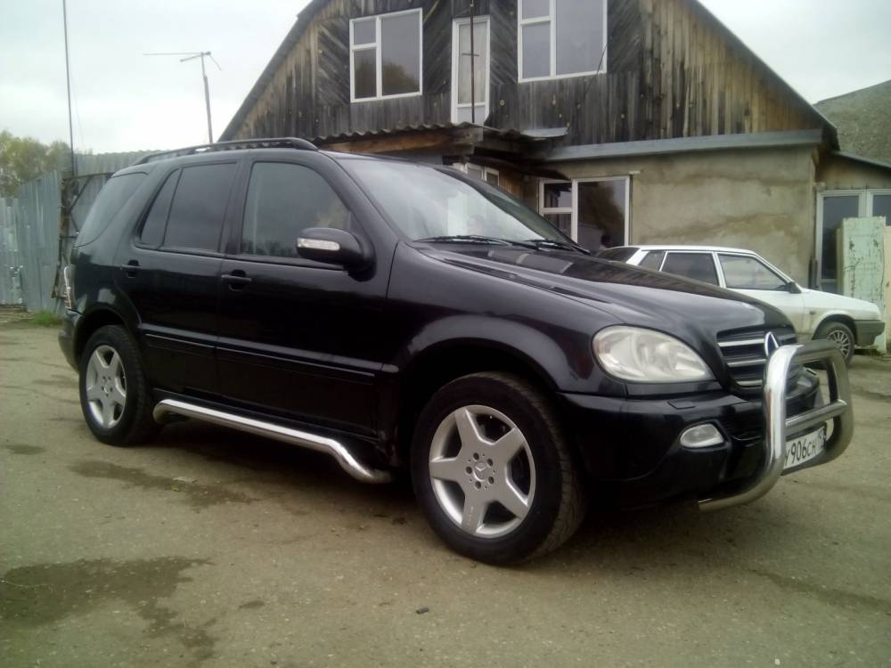

А есть у кого-нибудь фотография 163 кузова с установленными стационарными омывателями? В яндексе не смог найти, увы.
Ссылка на комментарий
Поделиться на другие сайты
@hesha , Общий вид на машине, у ML морда довольно таки законченной смотрится, не представляю, как "бородавки" омывателей будут смотреться)
@hesha , это поднимающиеся)) Я имел ввиду именно стационарные. С поднимающимися очень много геморроя с установкой (у меня дорест)
