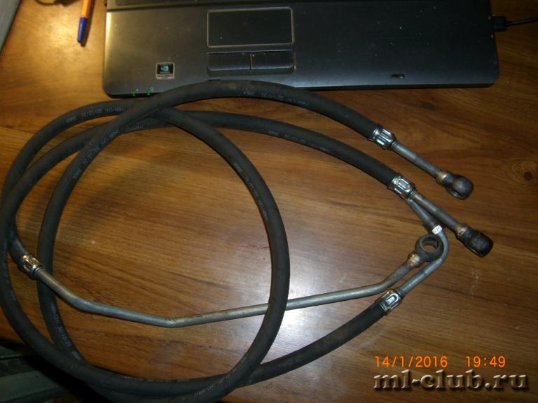

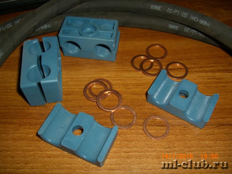

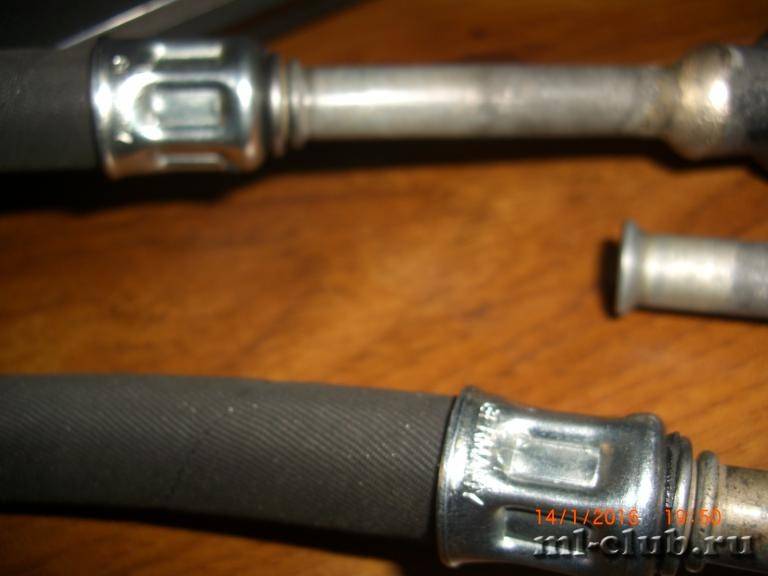

Сегодня перепрессовал трубки в компании "гидросканд".  Наконечники мои, обварил их  серебром (хотя у них в наличии есть и свои, кроме резьбового наконечника) . Шланг шведский (как и компания), мягкий "на изгиб", но не переламывается. Обжимки немецкие, оборудование тоже шведское. Изготовили за 20 минут(все детали предварительно "сажались" на клей) и еще 10 минут ушло на проверку опрессовки под давлением 50 бар. Так же купил у них крепления трубок и медные прокладки. Дали гарантию на 18 месяцев. Заплатил за все 3500 рублей. Так же договорился о скидке для ростовских клубней.
