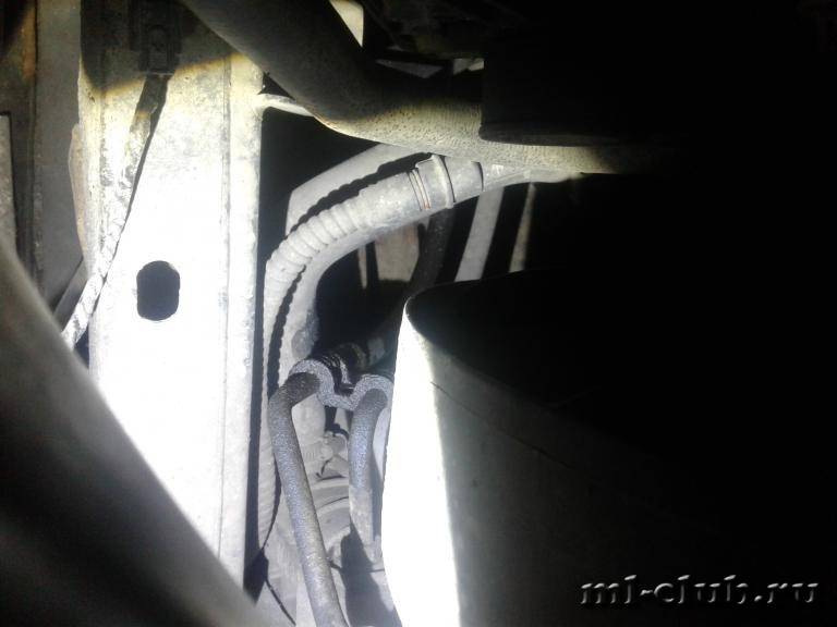

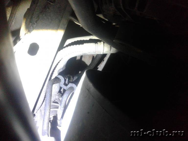

У себя вчера тоже обнаружил 2 сопливящих шланга. Это и есть шланги охлаждения масла АКПП, те что на фото нижние сопливые? Фото сделаны из под капота со стороны правой фары.

Понятно, будем готовиться к ремонту шлангов.

Виталь пока не починил, почаще посматривай за уровнем масла

 Как раз скоро должен приехать щуп, заказал на Алёэкспрессе. Но не думаю что уровень будет резко снижаться, шланги потеют, но с них не капает. По крайней мере пока не капает. Буду следить однозначно.

потеют тоже по-разному: замеряли уровень с другом в начале прошлого года, у обоих шланги потеют, вот приехал он ко мне на днях говорит коробка тупит, измеряли ему уровень - половина, как должно быть на холодную (измеряли на горячей) в итоге долили около 600-700 мл, себе померял - норма.
