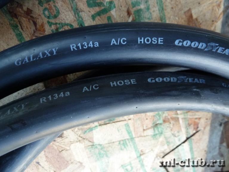

vadnik140 Опубликовано 10 ноября, 2015 #149 Опубликовано 10 ноября, 2015 Эта шланг с допуском под фреон.
ФОН Опубликовано 10 ноября, 2015 #150 Опубликовано 10 ноября, 2015 хороший шланг! рабочие параметры : -40 х +135 , 40 бар. Америкос для кондеев. Буду на коробку ставить. Хотел эту проблему у Яна решить пока чуть сопливились, но позавчера одно соединение потекло в полный рост. Машину на прикол поставил . Хочу проверить из какого места у меня руки растут.
