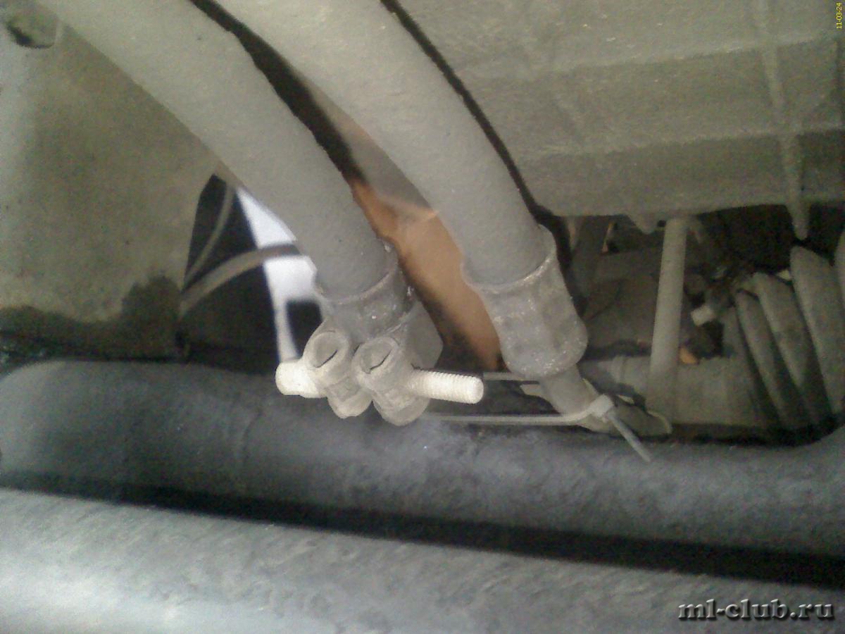

Привет, парни обнаружил у своего авто тоже сопли, но почему то решил что это шланги от гидроусилителя руля, проясните ситуации плиз!!!)) фото прилагается
акпп
от гидроусилителя с другой стороны и идут не парой, а раздельно, один от радиатора сверху вниз, другой от низа радиатора, посмотри под капотом
а номер маркировку всей магистрали, Может менял кто или есть ремкомплект какой или просто завальцовку делают, по старым шлангам, хочется все исправить чтоб как новое стояло и кушать не просило))) хочеться поменять все шланги и трубочки!!!
если без заморочек, то конечно брать оригинал и менять всю магистраль. Если есть где вальцевать, тогда замена шлангов и старые трубки и завальцовывать, некоторые ставят всю магистраль из шланга и на хомуты, но есть вероятность перетирания. Ремкоплетков никаких точно нет
