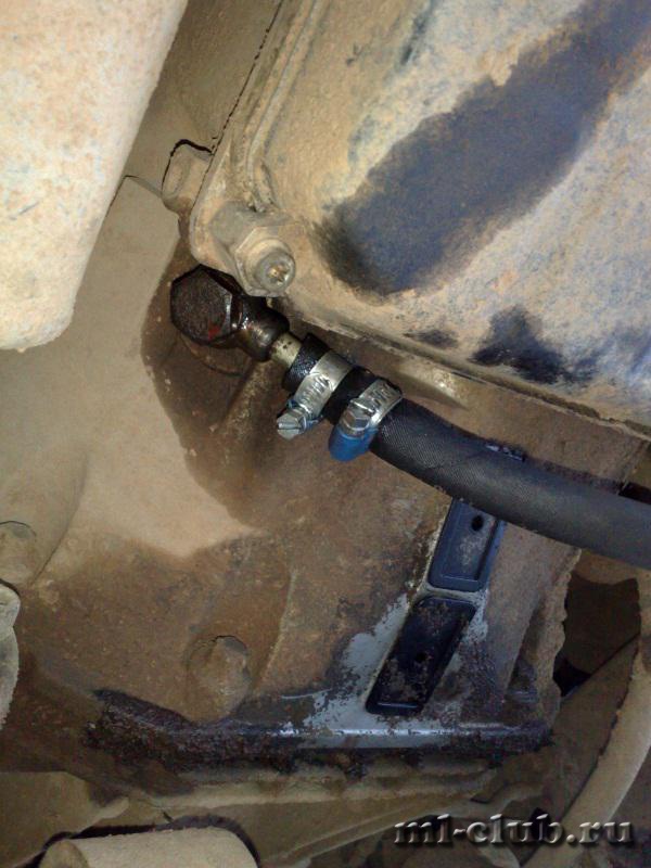

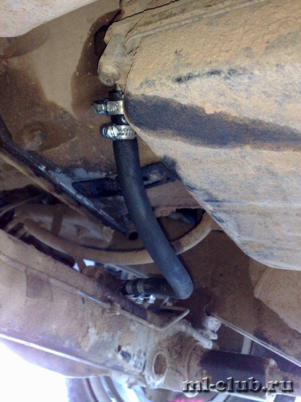

Сделал в пятницу шланг охлаждения АКПП, точно так же как здесь описано. Делали знакомые ребята в частном гараже-сервисе. Бюджет мероприятия 500 руб.
post-88-0-77965500-1364926941_thumb.jpg post-88-0-27814500-1364926945_thumb.jpg
А масло в АКПП доливал???
Vovan
Нет, собираюсь полностью его менять. Мастер сказал что вылилось его совсем немного, но оно уже черное. Вот думаю гнать в Пермь и там менять (дорого блин) либо тут у парней сделать, но у них нет щупа. Ломаю голову
  \ сказал:
Vovan
Молодец!!! Честно говоря, хомутики меня смущают. Помощней наверное надо ставить. С нашей погодой недолго проживут...
Vovan
Посмотрим, ежели чего хомуты поменять недолго
  Цитата
Vovan
Согласен!!! Ждём в Перми.... Изменено пользователем БИБИЯН
