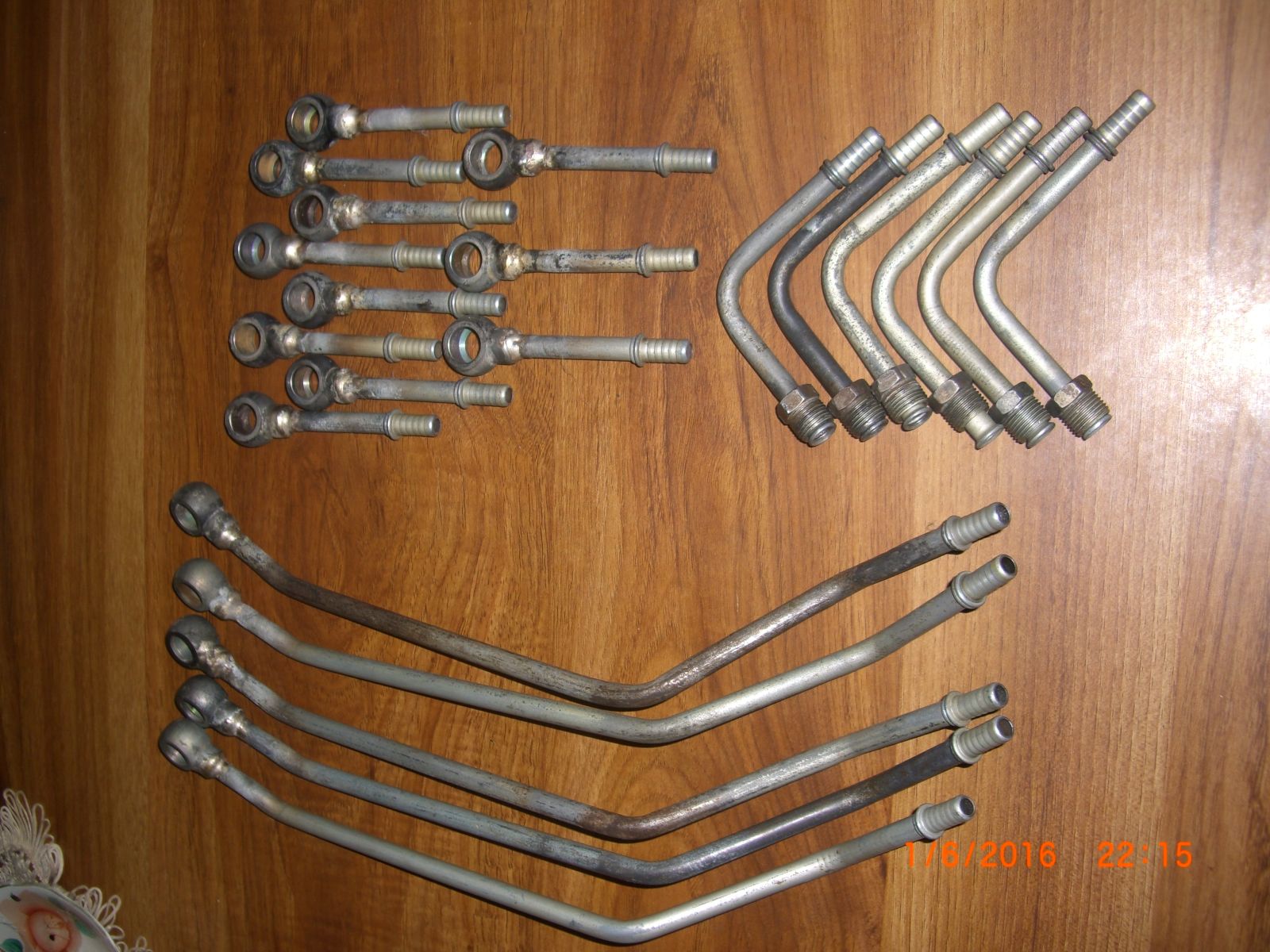

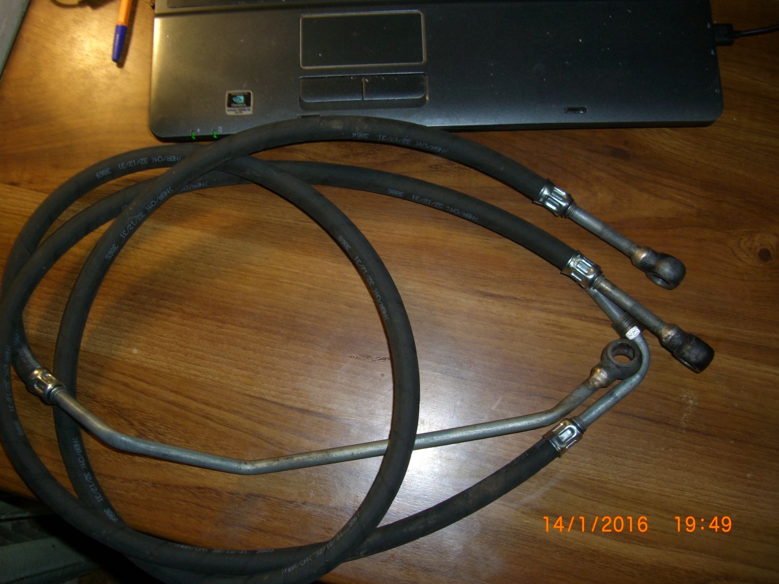

выглядеть это должно примерно так(как делают профессионально у нас)
CIMG2465.thumb.JPG.5d3c0bb0329c32b65051ce92eeaa8270.JPGCIMG2631.thumb.JPG.2e491ac0b3493d9617b87197d8e7a7ec.JPGCIMG2466.thumb.JPG.f70ad2ecbc58d6f7bdcd00116b2fcbc3.JPGCIMG2467.thumb.JPG.a234ef46665a1cf4b1b5279cf6a6cb79.JPGCIMG2468.thumb.JPG.69a843496e18c7059ac1030f549dfbb4.JPG
Так, проштудировал все.
Остановился на этом варианте. Так же, нашел где в Питере такое сделают. Появились следующие вопросы:

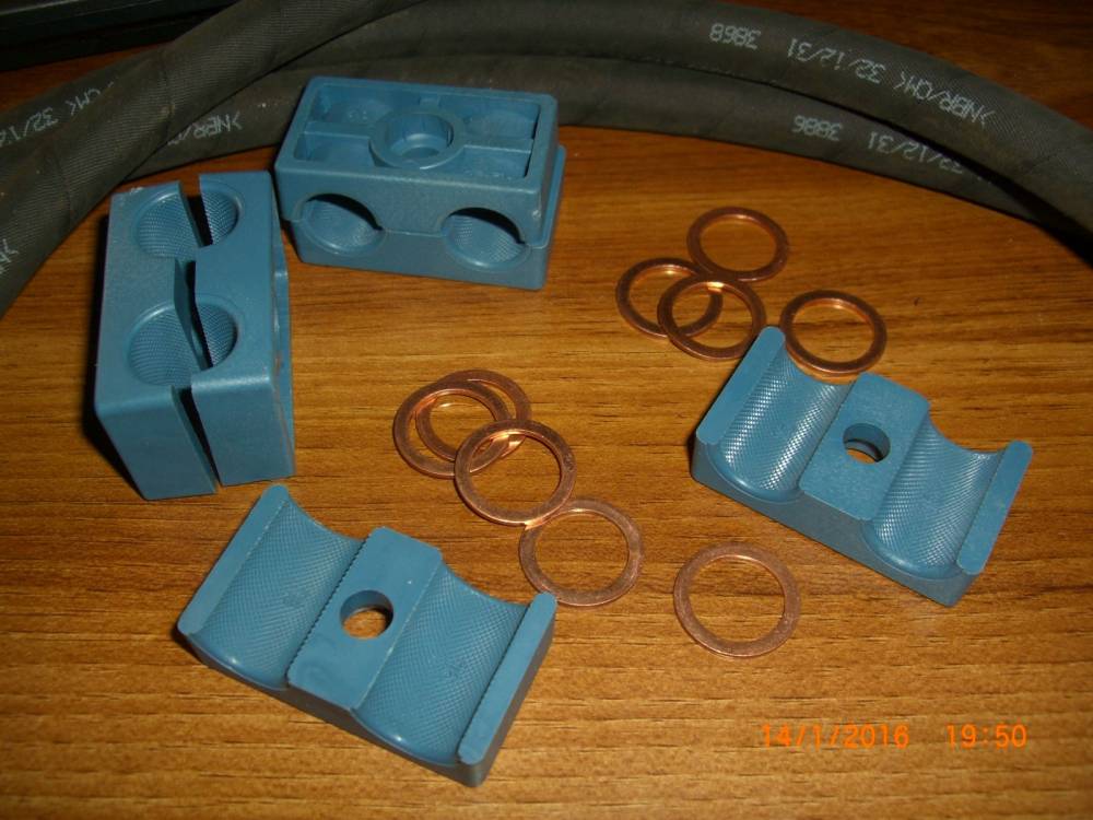

1. Средняя металлическая трубка удалена для уменьшения бюджета изготовления или она не обязательна вообще?
2. На фото крепежа, это весь крепеж, который нужен или просто для информации? Можно наименование этого крепежа, чтобы проще поискать в нете, где его можно купить.
3. Как такой крепеж крепится? Как я понимаю на раму? На штатные места старого или надо дополнительно сверлить?
4.Обязательно ли пропаивать (наплавлять) наконечники?
1. не обязательна... хотя и бюджет экономится на 4 обжимки.... очень даже не хило... это же  НЕ турецко-китаезные обжимки и материалы... именно по этому и дорого стоят...
2. это не весь крепеж... еще четыре болта под шестигранник длиной 40-50 мм и две гайки с капролоном М6.. Весь крепеж я даю в комплекте с изделием
3. Крепеж ставится на стандартные штатные места. Ничего ни сверлить ни перерезать не нужно....
4. Пропаивать обязательно нужно... Потревожив эти ЗАПРЕССОВАННЫЕ наконечники  ты получишь протечку с вероятностью не менее 50%
@БИБИЯН Спасибо.
До кучи тогда подскажи длину резиновых шлангов и точное название, или артикул, этого пластикового крепежа для шланга.
Не скажу...:D и не потому, что я вредный:bn: , просто в наличии готовой продукции у меня нет, а я приезжаю в фирму, там меня уже как брата встречают.... и тогда я бы тебе артикулы сказал....  одно могу сказать... шланги на капроно-углепластиковой основе.. без стальной оплетки... держат 300 бар... проверяются в течение 20 минут на давление 150 бар...
Димыч! Я часто у них делаю заказ, поэтому и общаюсь с ними даже по телефону... размеры шлангов, углы поворотов наконечников и количесество крепежа у них уже есть в базе... Я у них постоянно держу запас  своих пропаянных наконечников... поэтому и делают детали они мне быстро... позвонил.... пока доехал.... до их мастерской..... шланги уже готовы и упакованы с комплектующими.... это мелочь, но приятно...
Но! Еще раз подчеркну.. "гидросканд" не дешевая компания.... за пару рублей вы там шланги не сделаете... + нужно знать как и какие шланги использовать.... без ложной скромности... я их учил почти месяц, на десятке комплектов, как нужно делать  шланги  для наших машин... Но !!! качество изделий затрат стоит!

Димыч, самый длинный шланг который на верх радиатора идёт ,я уже писал длину (если надо перемеряю)метр с копейками,штуцер к коробке  от маза трубки,
соединение без промежуточных трубок даже лучше,3 года по говнам и пр. ерунде ни че не потеет не рвет стоил вместе со штуцером и обжимом в районе 500р
второй собран так же в конторе на парнасе (звони дам адрес-пресуют всю хрень для спецтехники)проверено в самым жестких условиях

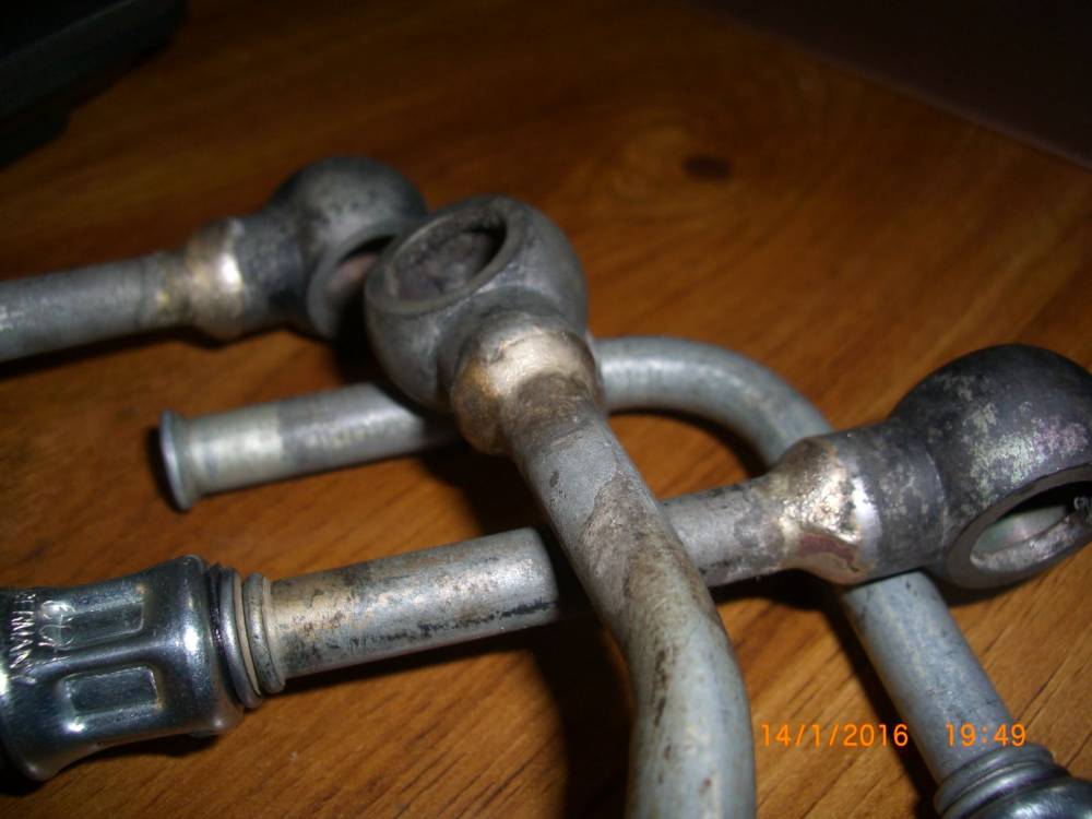

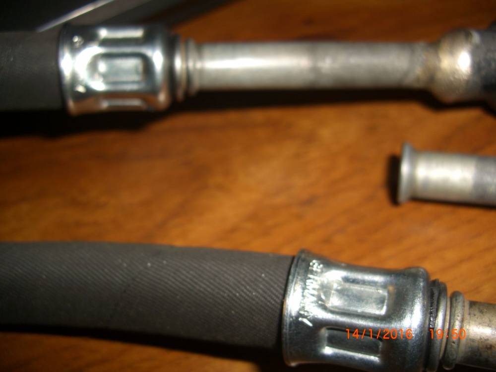

Влад! Не нужно сыпать соль на раны... это не сварка и не пайка... это - "насер железа на железяку".... ты уж прости... может это и каким то образом работает... но, видимо, что перед Господом Богом ты не сильно нагрешил.... и ангелы тебя уберегают.... ИМХО!... Без обид!... вид работы сварщика на твоем же фото...
Вот пайка... не претендую на идеал....

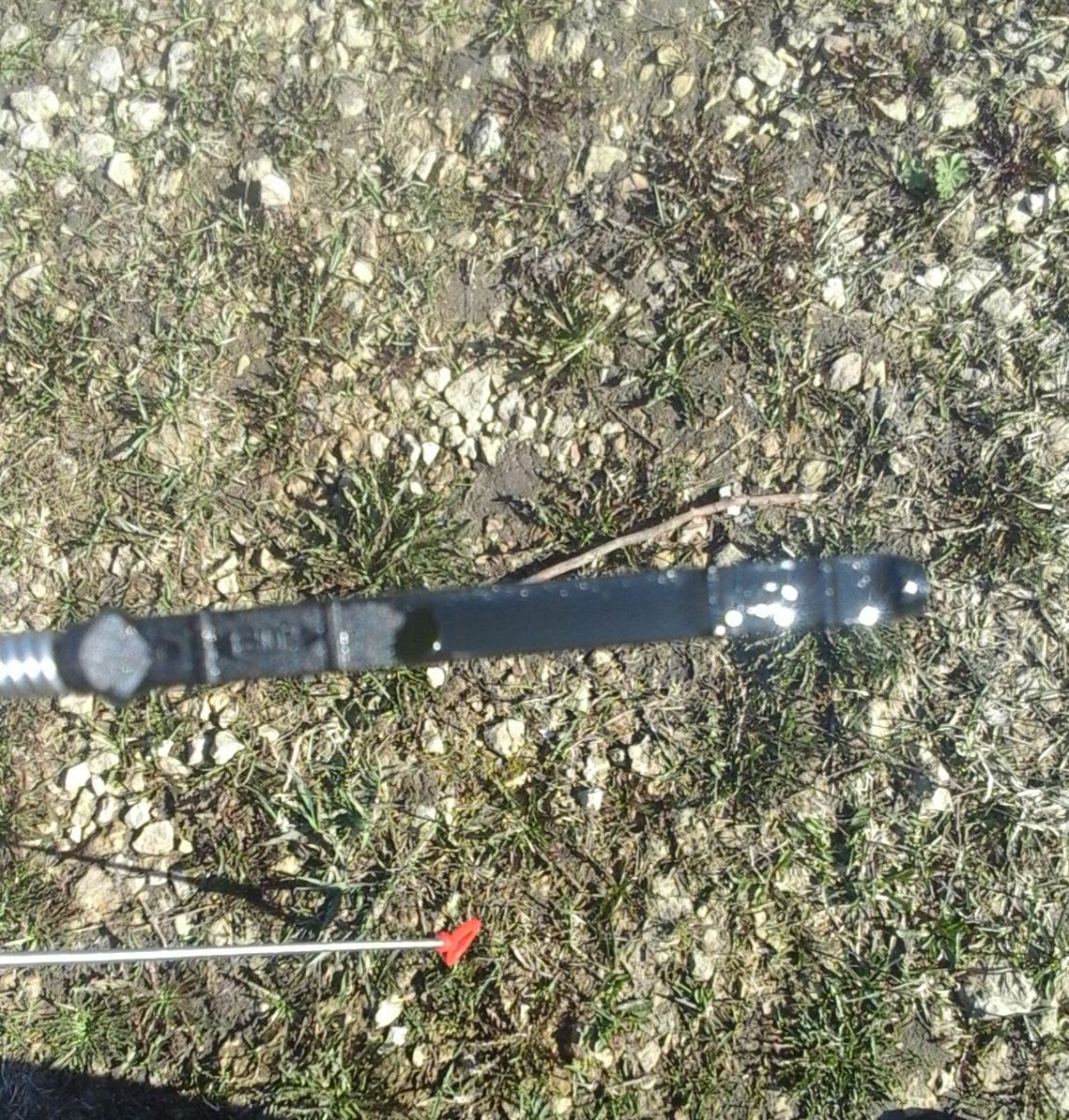

Всем здравствуйте!:huh:...Понимаю,что почти 2 года прошло..Ну так как Ваша конструкция себя показала?Просто у меня тоже самое))Пару недель назад менял масло в переднем редукторе (менял левый сальник) Кстати,спасибо форумчанам..Размеры сальника есть в темах и Corteco встал на раз-два..Суть- Сопливит так-же шланг-трубка из под обжима... Купил щуп.Вчера проехал 40 км по трассе,померил уровень в АКПП соблюдая все советы ML клуба.Результат на фото590ae6e810185_.thumb.jpg.14cef4ea5f5ce149f6ccc79add3b4f34.jpg.Кстати,коробка вела себя нормально..Долил до  уровня...На днях буду внедрять Вашу конструкцию.))Может ещё какие нюансы есть?Спасибо) P.S..Всё таки заметил изменение после долива масла..При подъезде к светофору накатиком,перед полной остановкой,практически исчез лёгкий "пинок-толчок"...)
Изменено пользователем Евгений71
Все в норме. Проблемных нюансов  не было.
