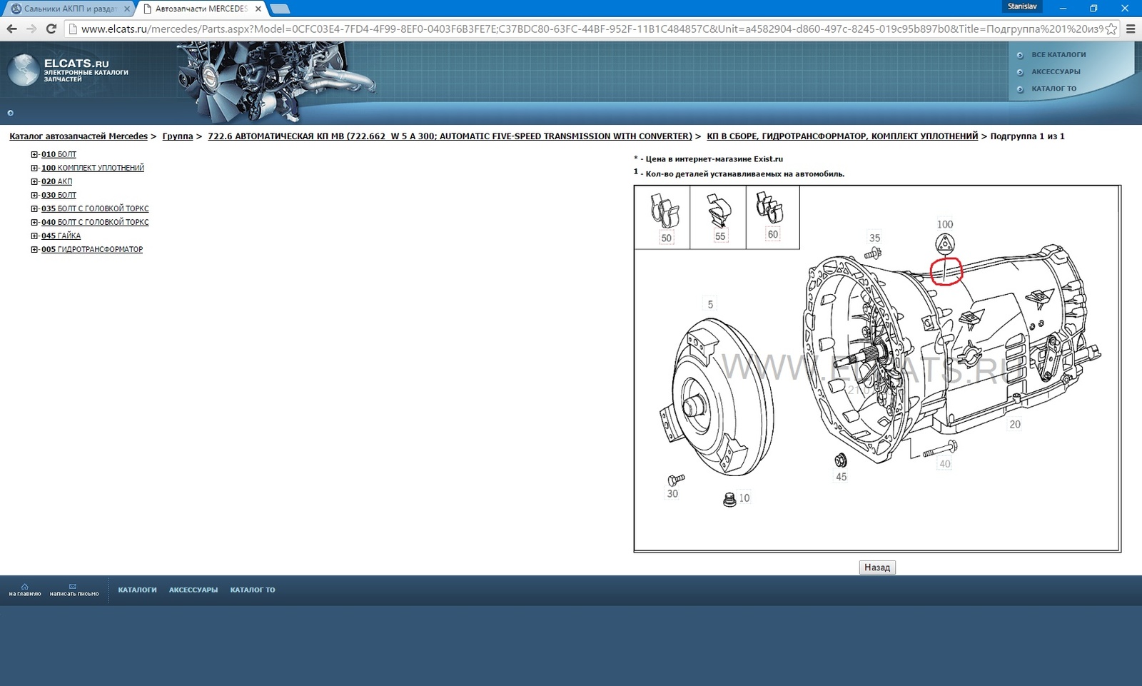

Второй вопрос заключается в непонятности с измерением уровня масла. СТАР есть не везде и не всегда, чтобы проверить реальную температуру масла, поэтому проверяю другим методом, найденным мной на просторах форумов: 10-15 км в движении, затем проверка уровня масла. Замер щупом всегда показывает середину между рисками 25 и 80 градусов. Если масло долить до отметки 80 градусов, то через некоторое время на уплотнении верхней крышки можно заметить следы масла. На схеме это уплотнение находится примерно в обведенном месте (его можно увидеть, если встать со стороны правого крыла и смотреть по направлению на 11 часов).
После повторного замера уровень масла возвращается на прежний уровень - середина между 25 и 80 градусами. Получается, что если доливать до риски 80С на щупе, то получается перелив? :wacko:

Стас! здесь(ссылка ниже) подробно с размерами и фото обсуждался щуп, сверься со своим щупом похоже ,ты переливаеш масло(выше нормы)! поэтому его гонит через сапун!
на схеме которую ты выставил сверху находится сапун(т.е. обычный клапан вентиляции коробки)
для начала,выставь нормально уровень масла в акпп-и после этого ,можно смотреть откуда гонит(масло)
